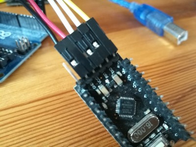

ArduXPP
Příspěvky: 361
Re: USBasp programátor
Příspěvek od ArduXPP » 16 dub 2020, 21:23
Koukal jsem na ty tvé obrázky a je tam krystal 16, což by měl být 5V :)

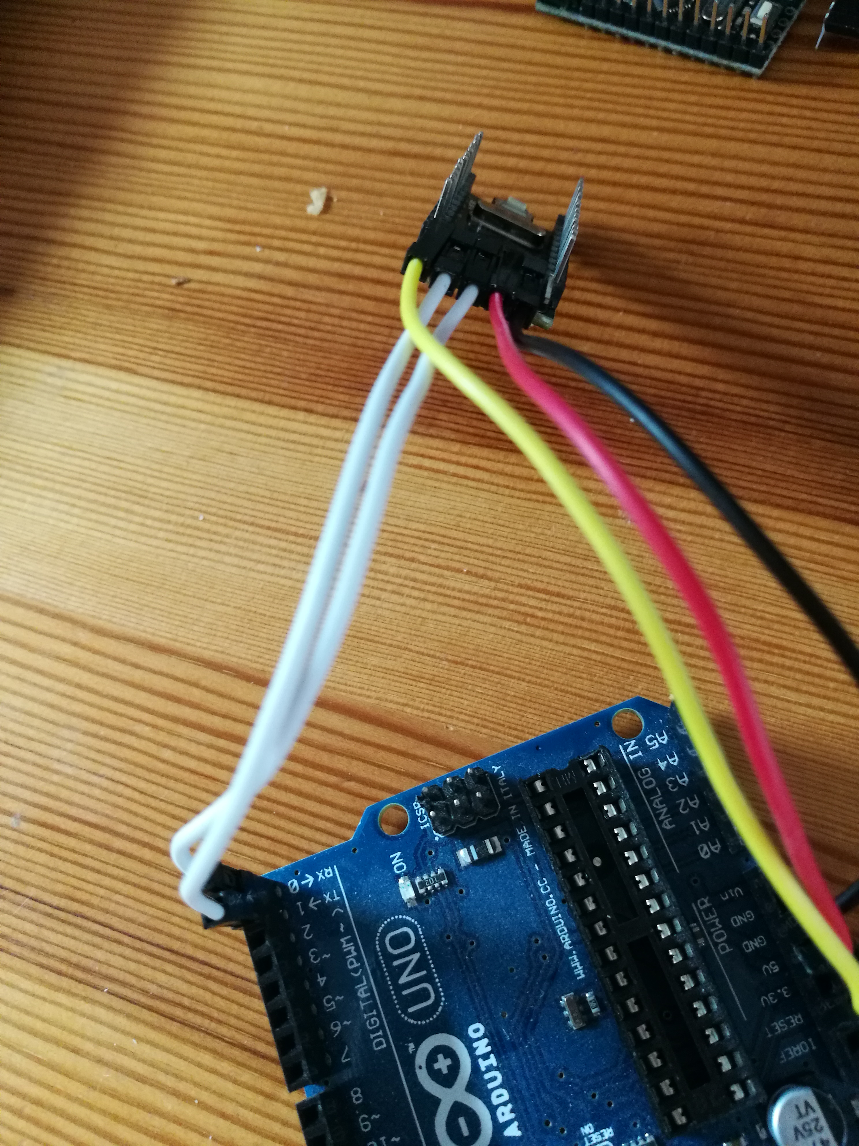

Příspěvek od pavel1tu » 17 dub 2020, 06:21
ArduXPP píše: ↑
16 dub 2020, 21:06
To je jedno jak to napájíš, když tam bude regulátor z 5v na 3.3v, tak ti arduino bude fungovat pořád na 3.3 v. Jaká verze to je, 5v nebo 3.3v ?
To je docela nepravda co tu říkáš,
podle obrázku přeci vidíš, že to připojil na VCC a ne na RAW !!!
Z obrázku na 1 straně nechápu ty nápisy (RAW) tam vedle TX/RX vyveden není - to to je za nesmyslné nápisy ?
To patří dle mne k nožičce na boku a tam máš mít DTR - reset - což asi máš,
z posledního obrázku:
a ten černý kablík je co, tam mám já druhé GND na ProMini, proč to tam vést 2x ?
Jo, ten RX/TX beru zpět, já to na mé čínské verzi nemám popsané (mám tam 0/1) a ano, nahrazujeme odpojený čip, tak to musí být schodně.
Omlouvám se.
Maxim
Příspěvky: 128
Příspěvek od Maxim » 17 dub 2020, 07:46
žlutý kablík vede z resetu na DTR (DTR je označen ze spoda krajní pin z těch šesti bočních) zem tam mam 2x, předpokládal jsem, že ta druhá je zbytečná.. byla zapojena až po prvních potížích... ale nějakou škodu to udělat nemůže, ne?

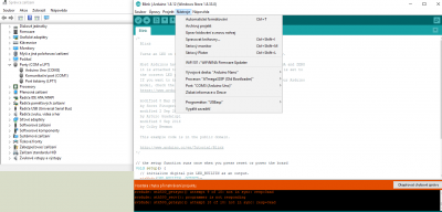

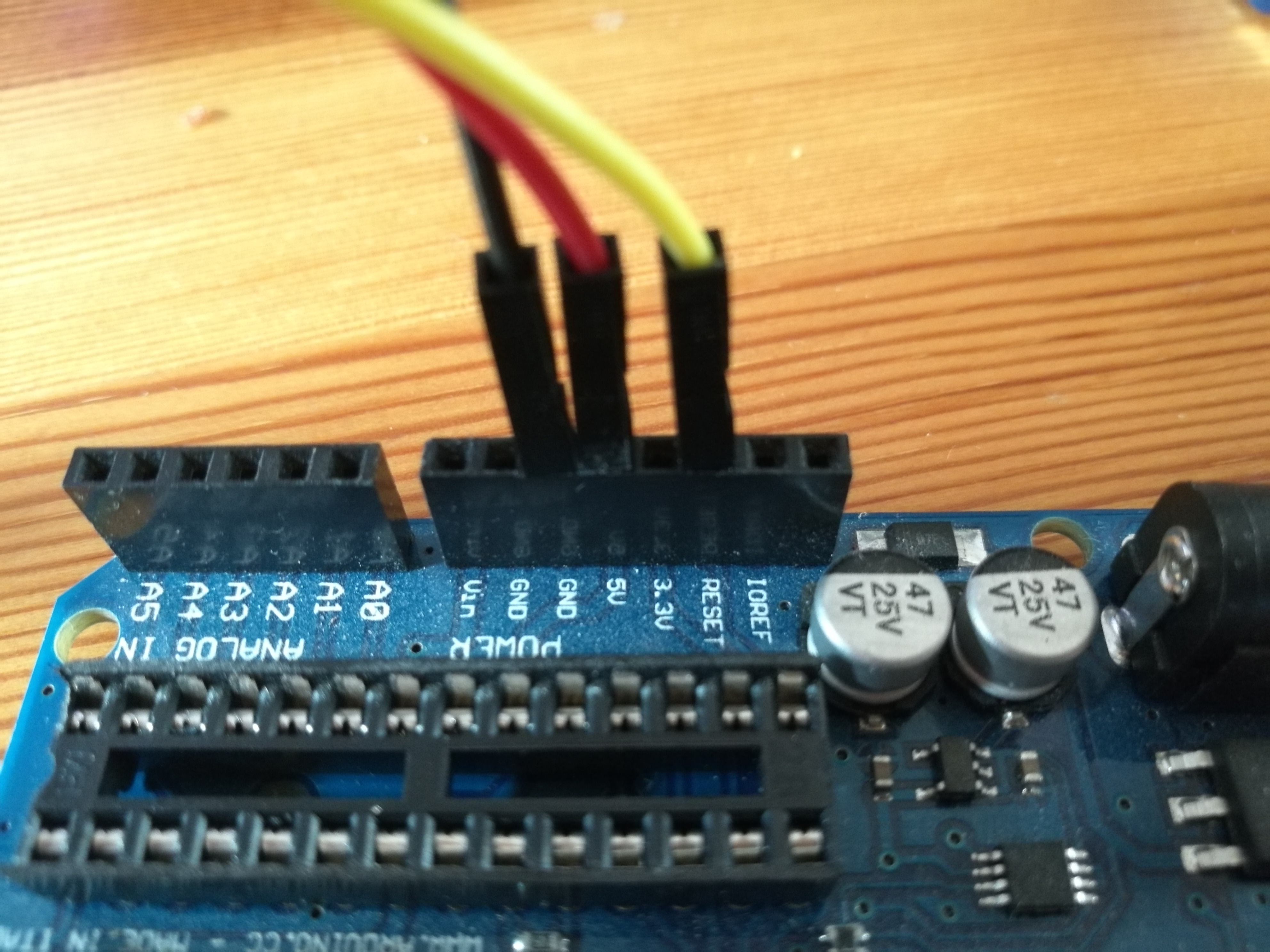

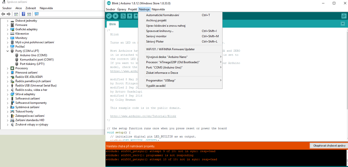

Hanz
Příspěvky: 262
Příspěvek od Hanz » 17 dub 2020, 21:24
takže, vyfoť Arduino Uno tak, aby bylo vidět na jakých pinech máš připojený programovací vodiče vodiče/ na prvních fotečkách to není dobře vidět. na Uno takto z pohledu zleva na pinech Power - nic, nic,Reset, nic, 5V, GND,GND nic, pak je mezera a piny pro Analog. Udělej print screen roletky IDE > nástroje, tam nás to zajímá asi nejvíc a do třetice, kde jsi koupil Pro mini ? můžeme tak najít přesně o jaké se jedná ? a print screen správce zařízení, tam rozklikni porty bude vidět co je a kdo je připojený na com portu. jinak se asi nepohnem :lol:
https://ctrlv.cz/n6kc
takto nastavené IDE nástroje mě zajímají + zbytek ;)
a pozor při nastavení vývojové desky jsou tam dvě mini, musí být Arduino Pro or Pro mini , tam uvidíme více
Maxim
Příspěvky: 128
Příspěvek od Maxim » 20 dub 2020, 18:29
teď se mi podařilo nahrát program blink, ale jen jednou na poprvé... další pokusy opět neúspěšné...
mini mám asi z nějakého českého eshopu, ale už nevím jakého.... teď jsem kupoval další kousky na aliexpressu

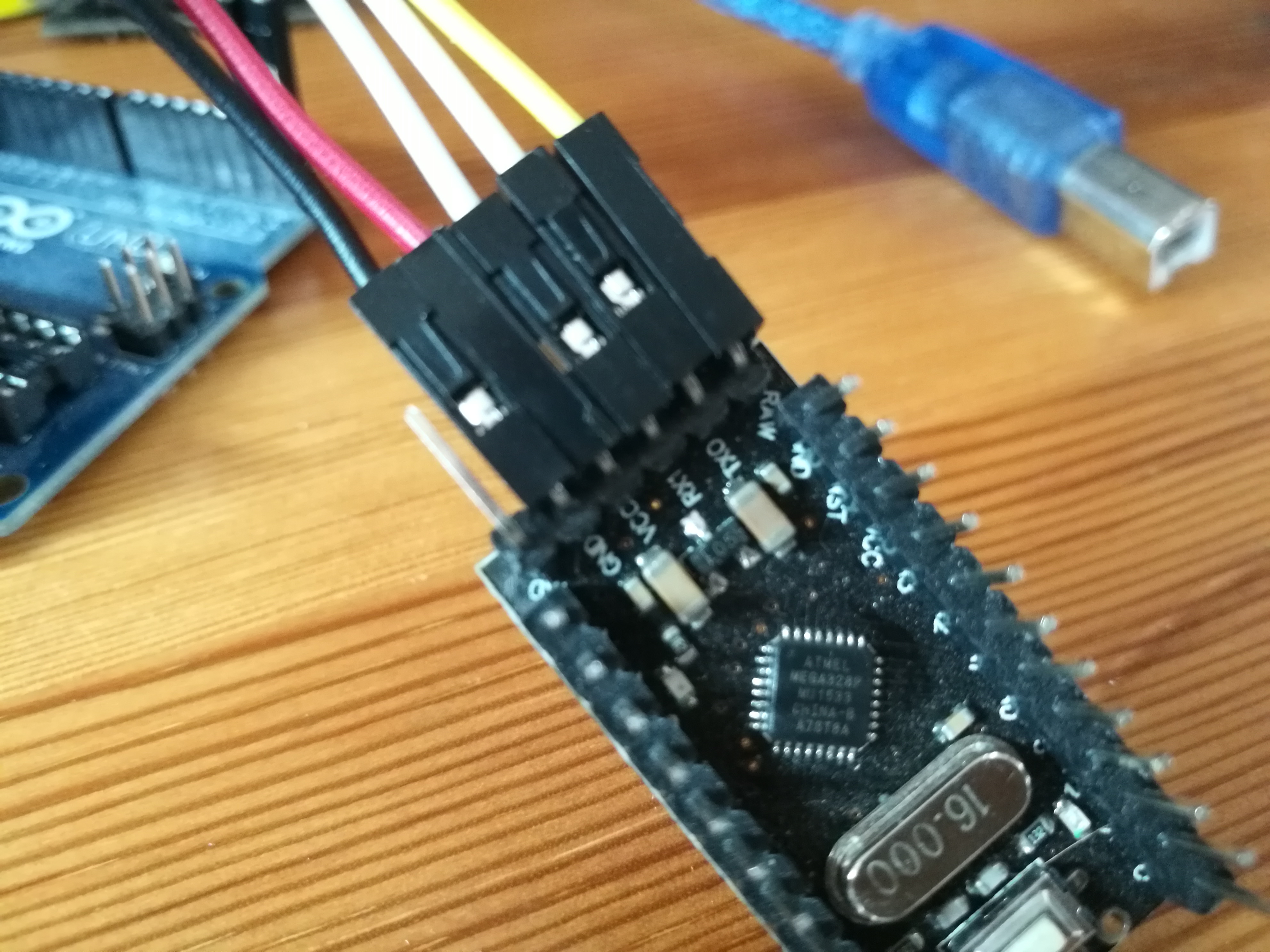

Hanz
Příspěvky: 262
Příspěvek od Hanz » 20 dub 2020, 21:33
Dívám se na tvoje fotečky a ptám se , proč nemáš zapojený poslední PIN ? Pokud se pamatuju jsou v odkazech zapojený všechny piny ;) GND je taky zapojeno i když je tam 2x
http://robodoupe.cz/2014/arduino-pro-mi ... mu-do-nej/ tady je to krásně vidět . Na mojem videu taky .
Zapoj poslední programovací vodič, překontroluj zapojení a pokus nahrátí kódu zopakuj
