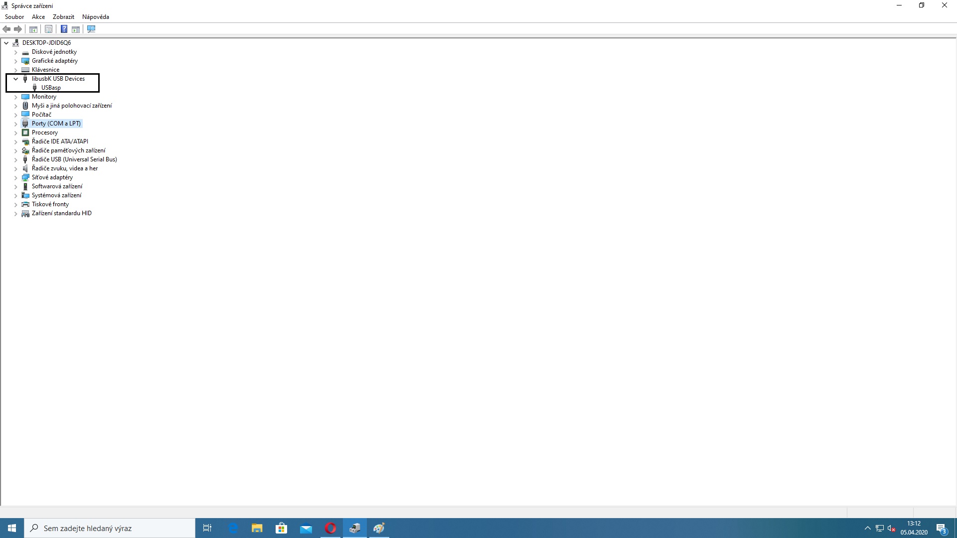

jelikož mi odešlo Arduino UNO, pokouším se naprogramovat procesor ATtiny84 skrze USBasp programátor. Ovladač se mi nainstalovat podařilo.
Zkoušel jsem různé návody, např. https://www.youtube.com/watch?…
Co je mi však divné, ve správci zařízení vidím, že systém našel USBasp, ale v ArduinuIDE se příslušný port nenabízí. Nicméně, když se pokusím "vypálit zavaděč", vyjede mi tato chybová hláška:

Ovladače nainstalované mám, viz. foto v prvním příspěvku.

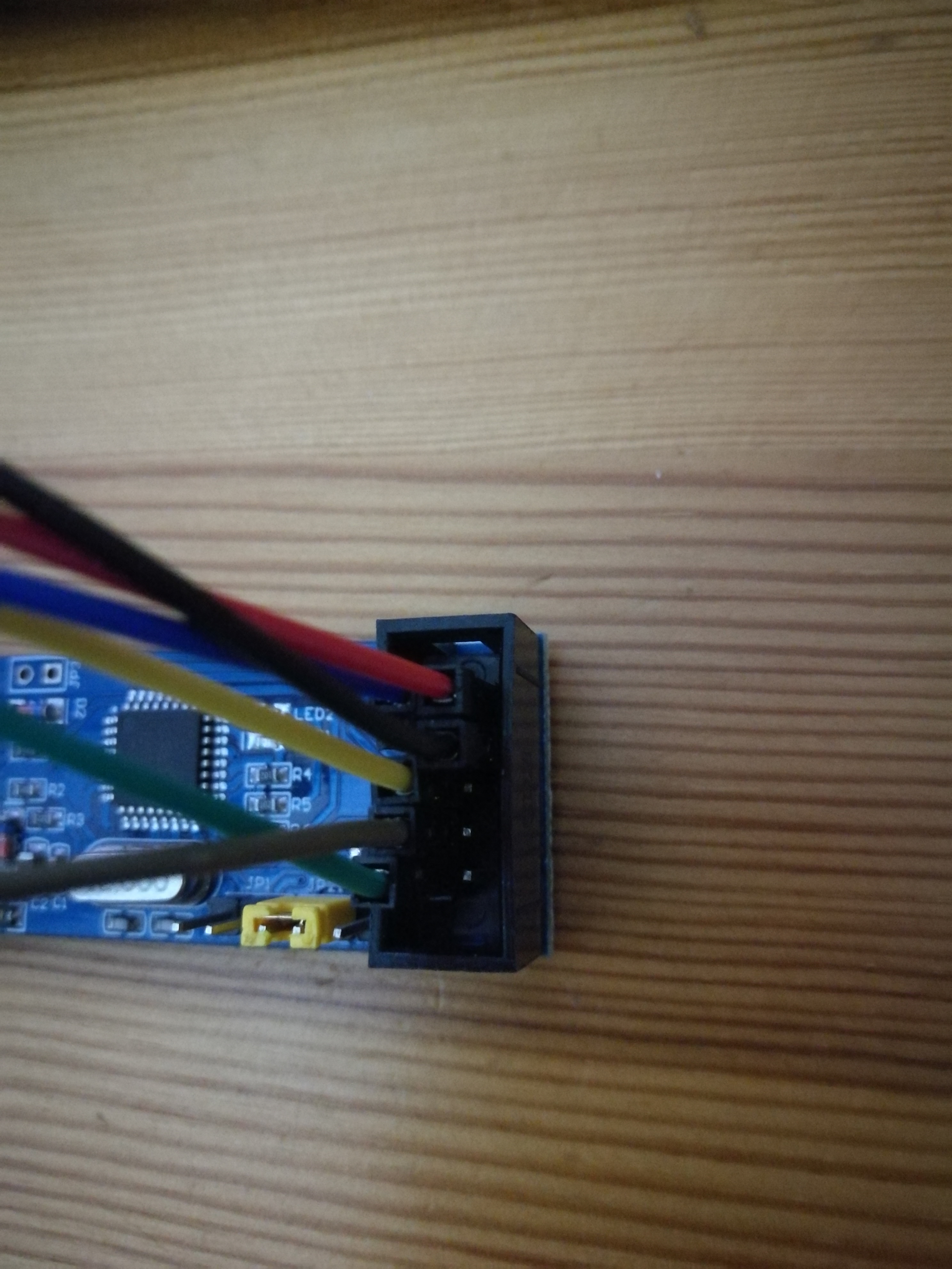

Ten USBasp má na sobě JP3, když je spojíš, co ti program řekne.

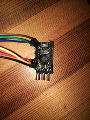

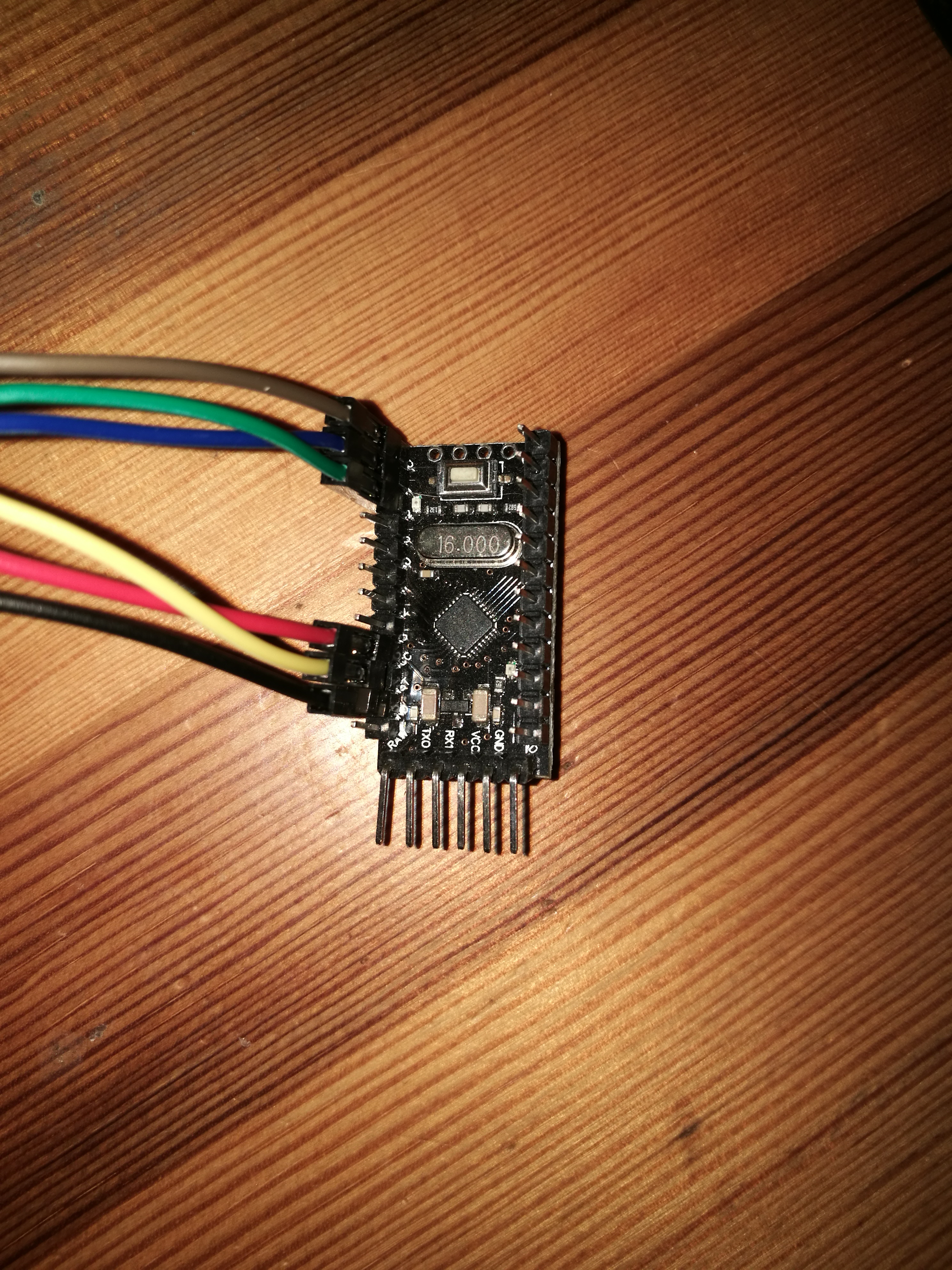

Arduino pro mini programátor USBAsp (ten mi Windows 10 ve správci zařízení vidí)
zapojeno viz obrázky
budu rád za rady
