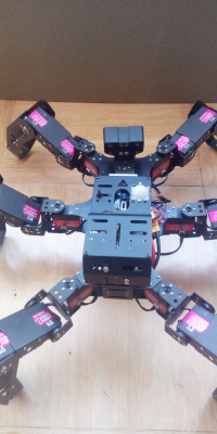

Já jen upravuji firemní program. V čem spočívá problém:
Pokud je překážka přímo před senzorem a je dost velká tak se pavouk zastaví a zkontroluje prostor vlevo a vpravo (90°). To funguje celkem spolehlivě
Překážka přímo před senzorem
Tuto překážku nevidí a nabourá do ní:
A já bych potřeboval aby senzor ZA CHUZE mírně kmital vlevo a vpravo:
