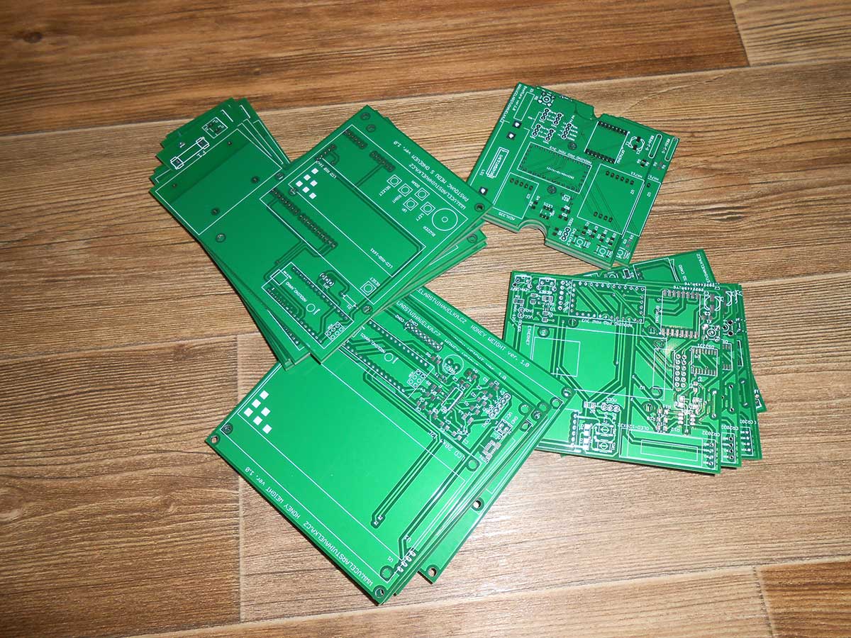

Příspěvek od gilhad » 18 říj 2023, 06:37
Já si teď nedávno nechal dělat desku 10x10 cm (teda, asi o milimetr menší) u http://JLCpcb.com a poslal tam soubory vyexportované z KiCad-u
https://jlcpcb.com/help/article/16-How- ... in-KiCad-6
Dostal jsem jich 5, za $4.20 celkem včetně poštovného a naprostá spokojenost
http://8bit.gilhad.cz/6809/Expanduino/Expanduino_I.html
