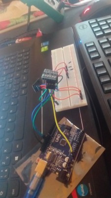

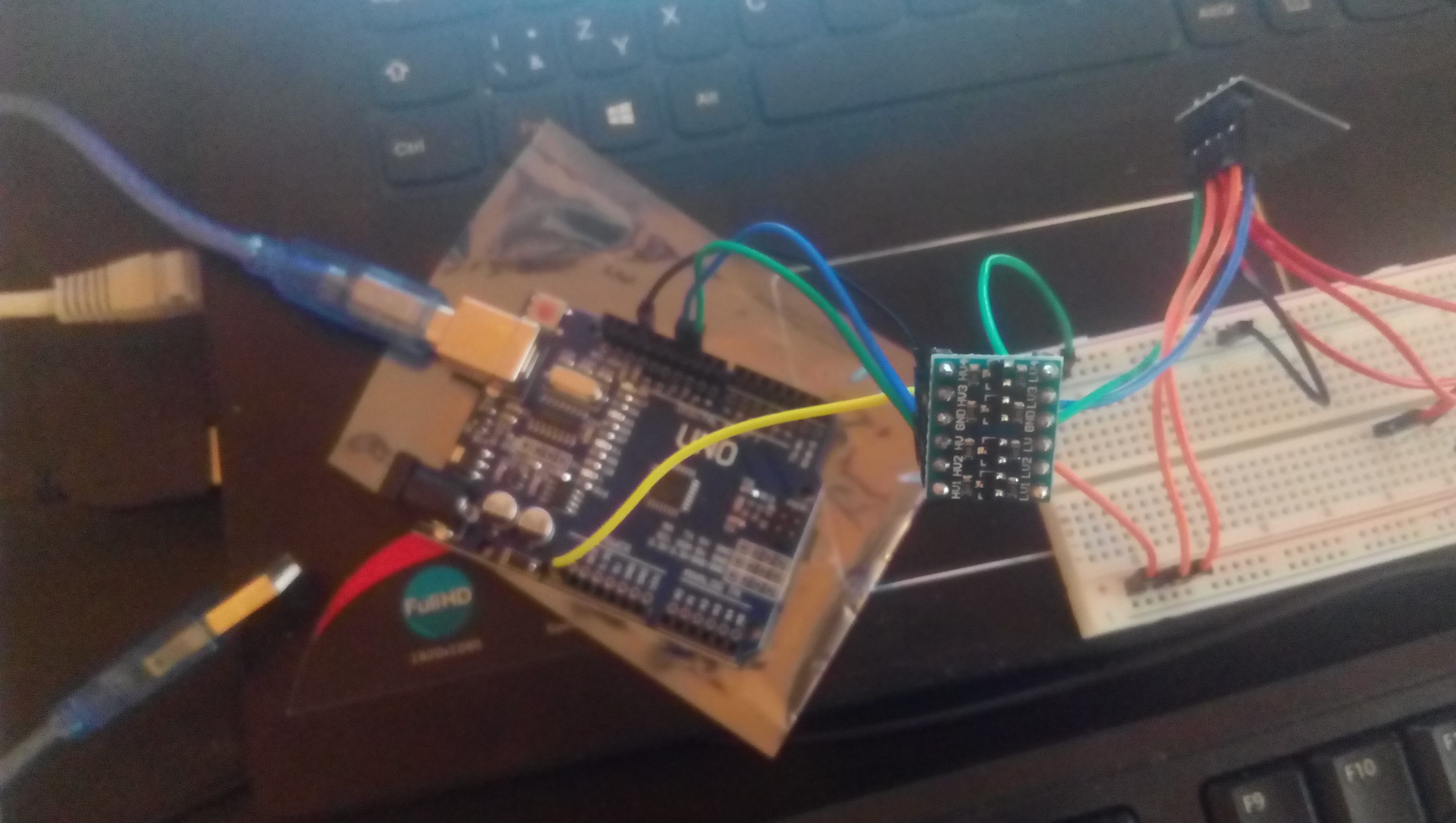

Ahoj, převodník dorazil minulý týden a dnes jsem se to pokusil zapojit. Bohužel mi z převodníku nevychází žádné napětí (zkoušel jsem 2 převodníky), oba dopadly stejně. Je chyba u mě, nebo jsou špatné převodníky?
Zapojil jsem to do kanálu 1 podobně jako na:
https://arduino-shop.cz/photos/produkty ... 1502871427
EDIT: Doplním že mám tyto převodníky i z eshopu z česka
https://arduino-shop.cz/arduino/1481-ii ... 57581.html
z UNO do převodníku:
HV mám propojené s 5V
GND do GND
pin 10(Rx) do HV1
pin 11(Tx) do HV2
z převodníku:
z LV by mělo jít napětí 3.3V (ale nejde nic)
z GND do GND
z LV2 do Rx
z LV1 do Tx
ohruska
Příspěvky: 235
Re: ESP8266 ESP-01 - Odpovídá neznámé znaky
Příspěvek od ohruska » 04 úno 2018, 17:01
Zdravím.
Z převodníku nemůže jít žádné napětí 3.3V.
Není tam žádný obvod. který by to udělal.
Spoj 3.3V arduina s 3.3V převodníku.

Příspěvek od lachim16 » 05 úno 2018, 15:17
Aha, jsem to z toho obrázku špatně pochopil, večer to vyzkouším jak to pojede.

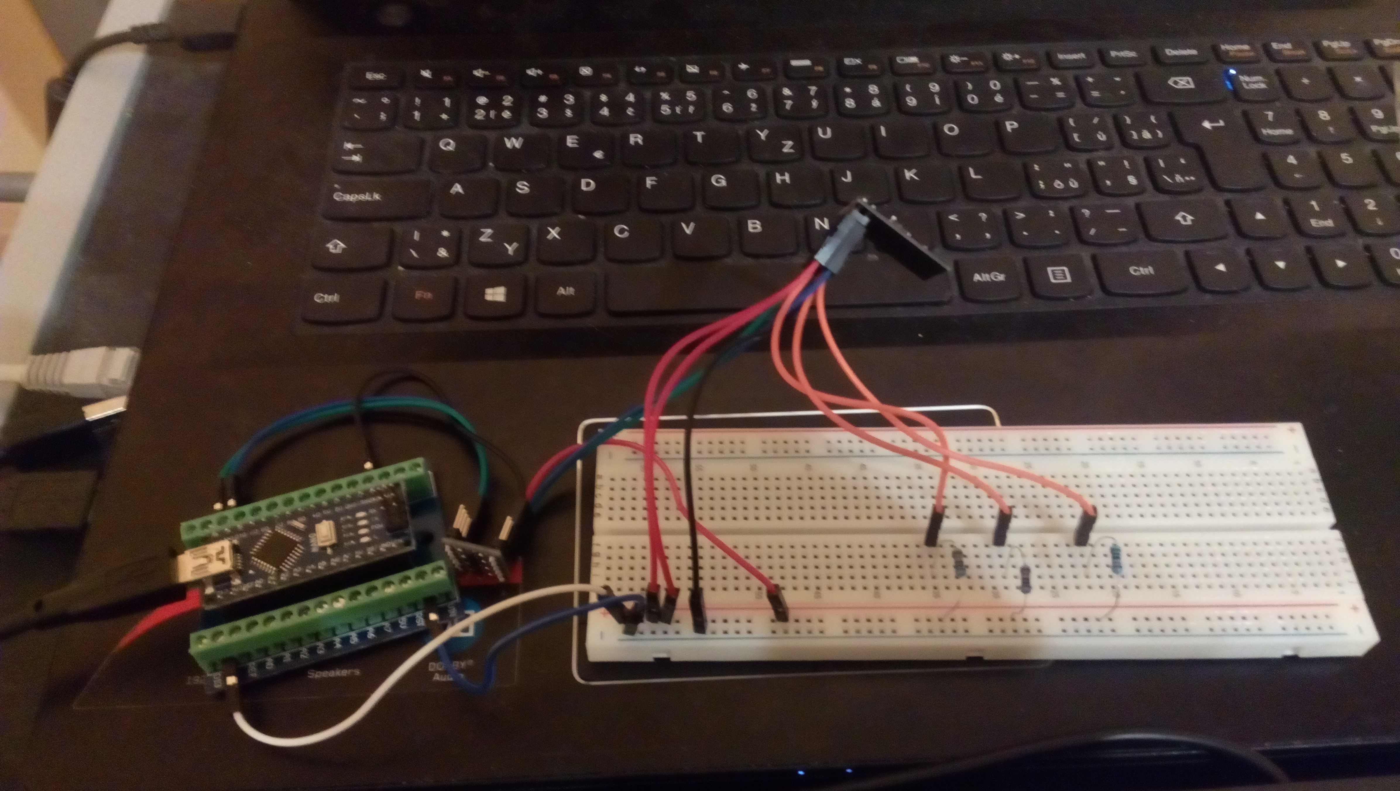

Ahoj, chtěl bych oživit toto téma s novým dotazem.
S arduino UNO mi vše funguje, jak má. Ale pokud ESP8266 připojím stejným způsobem k arduino NANO, tak jen na ESP8266 probliknou obě ledky (modrá + červená) a wifi chip zhasne. Zároveň v Arduino IDE je port nenalezen a nelze s NANO ani komunikovat (na NANO svítí 'POW'). Pokud ESP8266 odpojím, lze komunikovat s NANO normálně.
Arduino NANO vypadá jinak funkčně - v pohodě to po připojení přečte data z SHT31, BME280 i BH1750.
Má někdo nějaké tušení, kde by mohla být chyba?
Příspěvek od jankop » 31 bře 2018, 09:40
Červená led je připojena přes rezistor přímo na Vcc, není nijak řízena, ta musí svítit trvale a neměla by ani pohasínat. Z toho je možné soudit, že esp8266 je nedostatečně napájen. Prověř 3.3V, esp8266 musí mít zdroj, který je schopen trvale dávat cca 170mA a špičkově i více.

Příspěvek od lachim16 » 31 bře 2018, 10:08
Aha, naměřil jsem výstup z 3.3V - 0.88 mA přímo z NANO, takže zakopaný pes bude asi tady. Napadá mě to napojit na 5V s tím že zredukuju proud na 3.3V.
Dal jsem tam tedy odpor R2k na GND a R1k na 5V a výstup měl 158mA, takže taky nic :/ (viz. https://randomnerdtutorials.com/how-to- ... v-to-3-3v/)
Nenapadá tě něco, čím by to šlo vyřešit?
