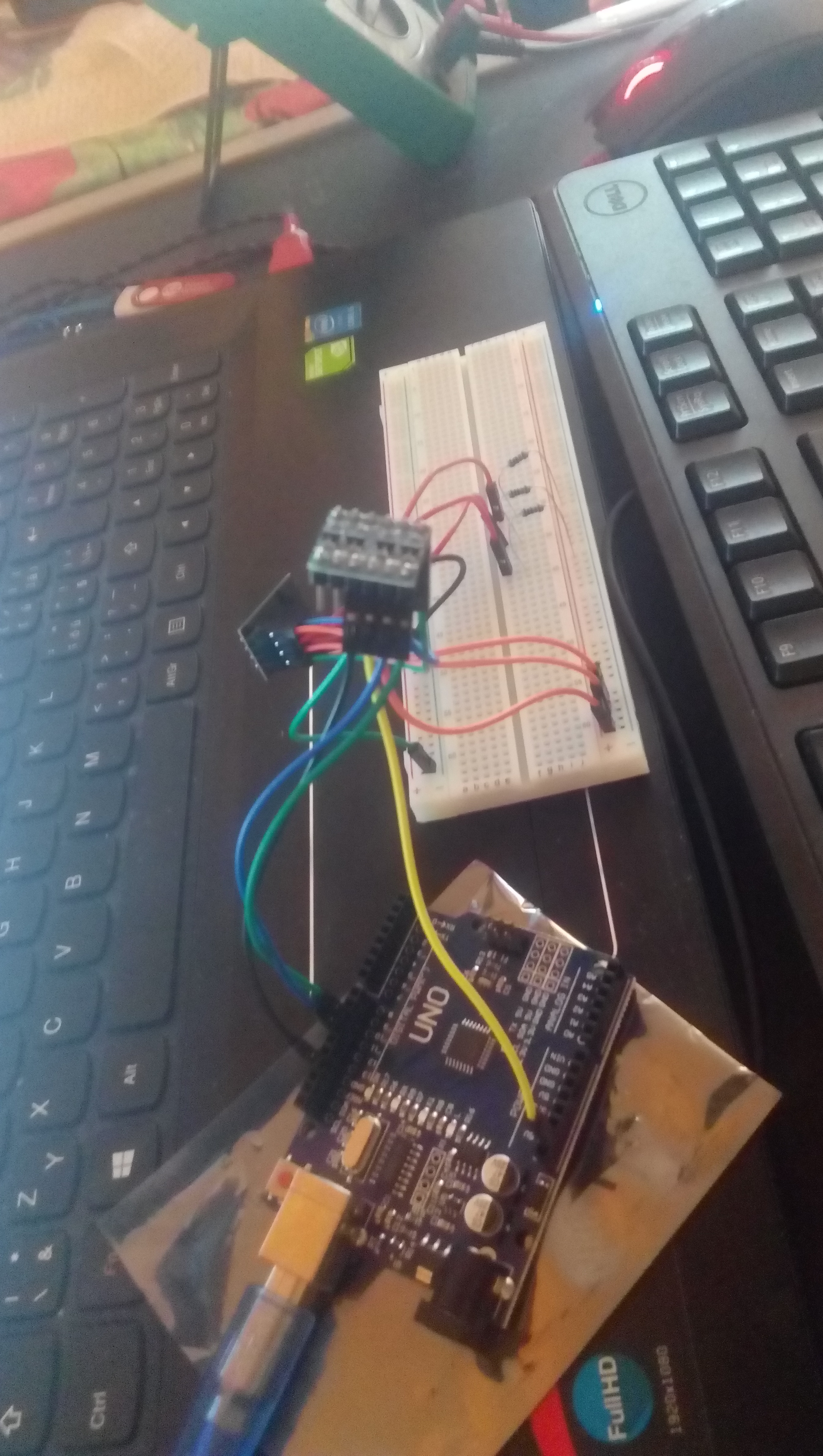

Ahoj, převodník dorazil minulý týden a dnes jsem se to pokusil zapojit. Bohužel mi z převodníku nevychází žádné napětí (zkoušel jsem 2 převodníky), oba dopadly stejně. Je chyba u mě, nebo jsou špatné převodníky?
Zapojil jsem to do kanálu 1 podobně jako na:
https://arduino-shop.cz/photos/produkty ... 1502871427
EDIT: Doplním že mám tyto převodníky i z eshopu z česka
https://arduino-shop.cz/arduino/1481-ii ... 57581.html
z UNO do převodníku:
HV mám propojené s 5V
GND do GND
pin 10(Rx) do HV1
pin 11(Tx) do HV2
z převodníku:
z LV by mělo jít napětí 3.3V (ale nejde nic)
z GND do GND
z LV2 do Rx
z LV1 do Tx

S arduino UNO mi vše funguje, jak má. Ale pokud ESP8266 připojím stejným způsobem k arduino NANO, tak jen na ESP8266 probliknou obě ledky (modrá + červená) a wifi chip zhasne. Zároveň v Arduino IDE je port nenalezen a nelze s NANO ani komunikovat (na NANO svítí 'POW'). Pokud ESP8266 odpojím, lze komunikovat s NANO normálně.
Arduino NANO vypadá jinak funkčně - v pohodě to po připojení přečte data z SHT31, BME280 i BH1750.
Má někdo nějaké tušení, kde by mohla být chyba?
