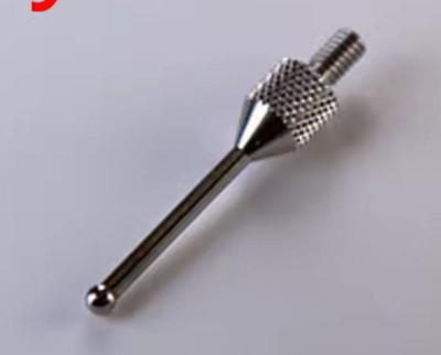

Vrátím se k původnímu tématu, té DIY0 3D sondě. Z toho popisu v odkaze moc jasného není: https://www.nvcnc.net/diy0-3d-touch-pro ... .html#Wire
Mám k té sondě na autora már dotazů. Předně dle obrázku:
DIY0 3D sonda
DIY0 3D sonda
- ta kulička dole, ta je rotující, otáčivá? Nebo je pevně spojená s tou tyčkou na které je na konci?
- jaký průměr má ta kulička, jaký průměr a délku má ta tyčka?
- ta tyčka s kuličkou je zasouvatelná do sondy? Pokud ano, jak hodně to je citlivé? Myslím sílu a délkový posun...
- není mi jasný, zda ta kulička na tyčce pouze způsobí sepnutí onoho spinače, anebo zda na tyčce uvnitř sondy je nějaká tenzor, který mění odpor podle míry stlačení. To by odpovídalo popisu, že tam je nějaký šváb...
Na linku, kde je odkaz na cenu se otevře Alíkárna a tam je obrázek toho hrotu:
DIY0 3D sonda hrot
DIY0 3D sonda hrot
Bylo by užitečné, kdyby autor vlákna napsal, co je pohyblivé a jak to funguje a třeba kuchnul tu sondu a udělal kvalitní fotky vnitřku :D

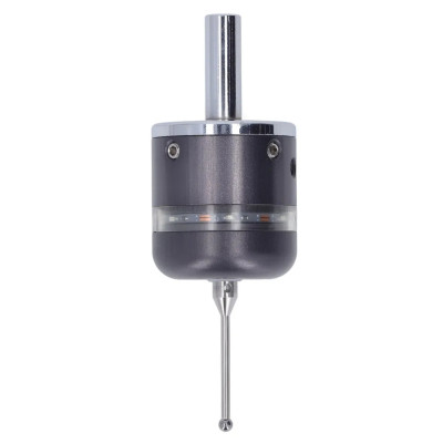

Na Alíkárně je vícero podobných sond za různé ceny: https://www.aliexpress.com/item/1005003 ... 4itemAdapt
třeba u této je více udajů:
https://www.aliexpress.com/item/1005009 ... in_prod%3A
Rozměry a je vidět, že má výstup na USB kabel. To by vysvětlovalo proč tam je nějaký obvod.

Nepročítal jsem celé téma, ale popíšu fci dotykové sondy.
Ta kulička na kovovém trnu (často bývá rubínová na keramickém nebo karbonovém trnu) se neotáčí, je to "jen" dotykový palec, který při kontaktu s překážkou (obrobek...) jako páka vychýlí snímací prvek v sondě. Většinou to je optický snímač (nebo soustava snímačů) a při vychýlení pošle informaci o souřadnicích jednotlivých os řídícímu systému. Při změně dotykového hrotu (rádius kuličky, délka trnu) nebo najížděcí rychlosti je potřeba sondu překalibrovat.
Abych byl přesný, jsou situace, kdy se sonda otáčí, nebo spíše pootáčí. Kompenzuje se tím osová nepřesnost mezi osou dotykového hrotu a vřetenem stroje. Pootočením sondy je docíleno, aby se dotykový hrot dotknul vždy stejném bodem.
