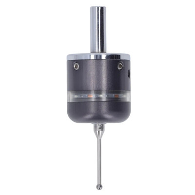

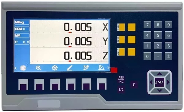

Zdravím přátelé, mám problém s připojením dotykové sondy do digi zobrazovací jednotky
sonda:
zapojení:
Problém je následující. Dotyková sonda začne spolehlivě fungovat až při napětí cca 7-8 V . Jednotka má zvláštní vstup k těmto sondám ale podle všeho vyžadují napětí jen 5V. Pokud sonda sepne tak mi vrazí do jednotky plné napětí. Nechci něco odpálit. Nějaká rada ? Díky

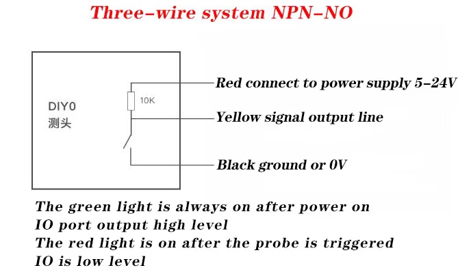

zapojení:

Nepomohlo by mezi žlutý a černý vodič dát odporový můstek, který by z toho vstupního napětí, co tam vrazí, udělá jen max. 5 V a brát to z toho prostředka, místo rovnou ze žlutého?

Ještě jsem zapoměl zmínit že ta sonda je napájená (měla by být) přímo z jednotky. Jenže tam je na výstupu jen 5 V a to je málo, takže ji musím napájet z ext. zdroje.

Neuvedl jsi, kam to připojuješ, co vyžaduje vstup pro "0" a "1" (např. max. 3,3V).
Nechápu "Dotyková sonda začne spolehlivě fungovat až při napětí cca 7-8 V" ?!? V sondě je jen mechanický kontakt a jeden odpor. Pokud to nefunguje, je problém na vstupu kam to připojuješ a ne v sondě.

sonda do zobrazovací jednotky přes canon konektor , vstup 5V TTL. Při dotyku jednotka vyhodnotí sepnutí.
V sondě je toho víc, rezistor pull-up a nějaký šváb.
Když sondu napájím z jednotky tak nefunguje - nízké napájecí napětí- když ji připojím na 7-8 V tak funguje a při dotyku spíná.

Díky Caster,
zjistil jsem že to není tak jednoduché. Jednotka sice pracuje s 5V TTL ale v tom jejich input konektoru je zřejmě i RS422 ale já to nevím jistě. Po svátcích musím zavolat prodejci a pokusím se něco zjistit.
Nejlepší by byl názor nějakého technika který už to někdy zapojoval. Ta zobrazovací jednotka je na to připravená ale vyžaduje jen 5V. Většinou ty sondy fungují až od 7-8 V , tak pak nevím jak to řeší

Sonda vyřešena
Je napájená ext. zdrojem 9V a díky rad zkušeného kolegy (tímto mu velmi děkuji), který mi navrhnul zapojení s tranzistorem to už funguje. Výstupní signál je kolem 4V což je ok pro TTL.
