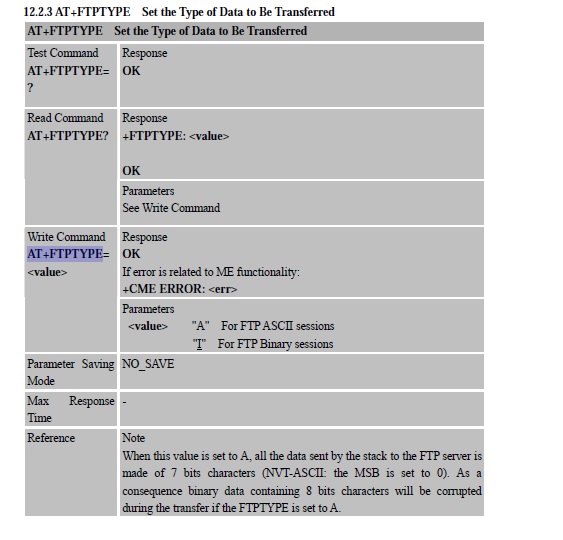

Tam je někde chyba krom příkazu AT+FTPTYPE=I který tam chybí a který tam dodám jenže v jakém formátu AT+FTPTYPE=I nebo AT+FTPTYPE="I" který je v manuálu
strana 267
SIM800_Series_AT_Command_Manual_V1.09.pdf
(3.07 MiB) Staženo 254 x
v tom případě nevím jak ze syntaxí Serial.print("AT+FTPTYPE=I\r"); "" - uvozovky ,pochopitelně mě ty některé pakety se nepřenesou to bude asi kvalitou mobilního signálu jde to vidět souboru ¨vypis seriového monitoru.txt díky
Re: ESP32 CAM Foto uložené v bufferu
Příspěvek od ondraN » 27 srp 2021, 07:10
Příkaz by měl být tatovýhle
Serial.print("AT+FTPTYPE=I\r\n");
Možná bude na konci stačit jen \n ale podle mých zkušeností je potřebná většinou celá sekvence <CR><LF>
