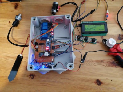

Zdravím lidi,
Jaro je tady a tak je nutné vrátit se k dílu a dokončit co jsem začal. Řeším nyní sensory a chybovou logiku. Pro snímání hladiny budu používat jak jsem psal výš indukční čidlo. Bude od arduina na cca. 15m kabelu. Mám tedy dotaz, jestli to bude uspokojivě fungovat na 5V, nebo mám použít vyšší napětí(čidlo ja do 24V) a dělič napětí a zenerovu diodu pro úpravu na 5V?
Díky za názory, případně bezpečné řešení děliče.
rejze69
Příspěvky: 174
Re: Zavlažovací systém
Příspěvek od rejze69 » 13 dub 2019, 11:37
Ahoj.
Mam jeste jeden dotaz. Narazil jsem na problém s relátky. Po zapnuti napajeni, nez se arduino spusti, je z nich bzučák. To neni dobry ani pro rele, natož pro pŕipojená zařízení. Máte prosím někdo tip na zpožďovací obvod s Mosfet, který připojí napájení desky s relátky se zpožděním?
Díky předem.

Já u alarmu, kde jsou čidla dál přešel na 12V (stejně vše napájím 12V + DCDC měniče) a odděluji to od arduina optočleny (omylem jsem jich koupil 1000 - ano, já myslel že je jich 100).
K relátkům, nejsou to ty s obrácenou logikou ? 0= ZAP relé, 1=VYP relé - ty rozdávám, nebo je předělávám na klasiku.
Nevím proč by na Arduinu měl být na výstupu nějaký "brum" - vyzkoušej ten výstup trochu přizemnit odporem ....
Jinak napiš mi o tom zalévání více na PM, nebo chystáš to nějak zveřejnit, mne loni zkolabovaly ty ventily z číny, tak se mi do toho letos nechce.

Ahoj.
Díky.
Ano jsou to právě tyhle relátka. Dal jsem tam invertor 74HC04. Nejdřív jsem si myslel, že je to tim, ale dělá to i po stisku resetovacího tlačítka, takže soudim, že než naběhne program a nastaví se to jako output, tak je to v neurčitym stavu. Proto jsem chěl zpozdit napájeni tý desky. Možná budou opravdu stačit pullup rezistory. Kolik tam dát? 3k3?
Jinak to zalévání zveřejním, ale musím ještě pár věcí dopsat. Error logiku mám funkční,takže čidlo deště a vlhkosti a potřebnou logiku zpracování těch hodnot. Doufám, že se to vejde. Jsem na 70% paměti programu. Budu potom rád za připomínky k optimalizaci kódu.

Příspěvek od rejze69 » 13 dub 2019, 15:30
Takhle to teď vypadá
Zatím testovací stav.

Příspěvek od gilhad » 13 dub 2019, 21:00
Po zapnuti/resetu jsou arduino I/O piny nastaveny jako vstup (INPUT) a tedy pouze vysoky odpor (takze se to chova jako odpojene). Je to proto, ze to je asi tak nejrozumnejsi bezpecny stav, nez to program nastavi podle potreby. Takze pokud to potrebujes mit nekam pritazene hned, tak externimi pullupy/pulldowny, pripadne dat na ten pin predradny odpor a zkratovat to navic na zem/napajeni mrnavym kondikem, aby to pritazeni hned po zapnuti bylo jeste duraznejsi a min to reagovalo na indukovany sum. Zase ten kondik nesmi byt moc velky, aby to ten pin utahnul v pricetnem case.

Příspěvek od rejze69 » 14 dub 2019, 07:03
Ahoj.
Diky moc za nazory a vysvětlení. Dám pulldown na výstupy arduina.
