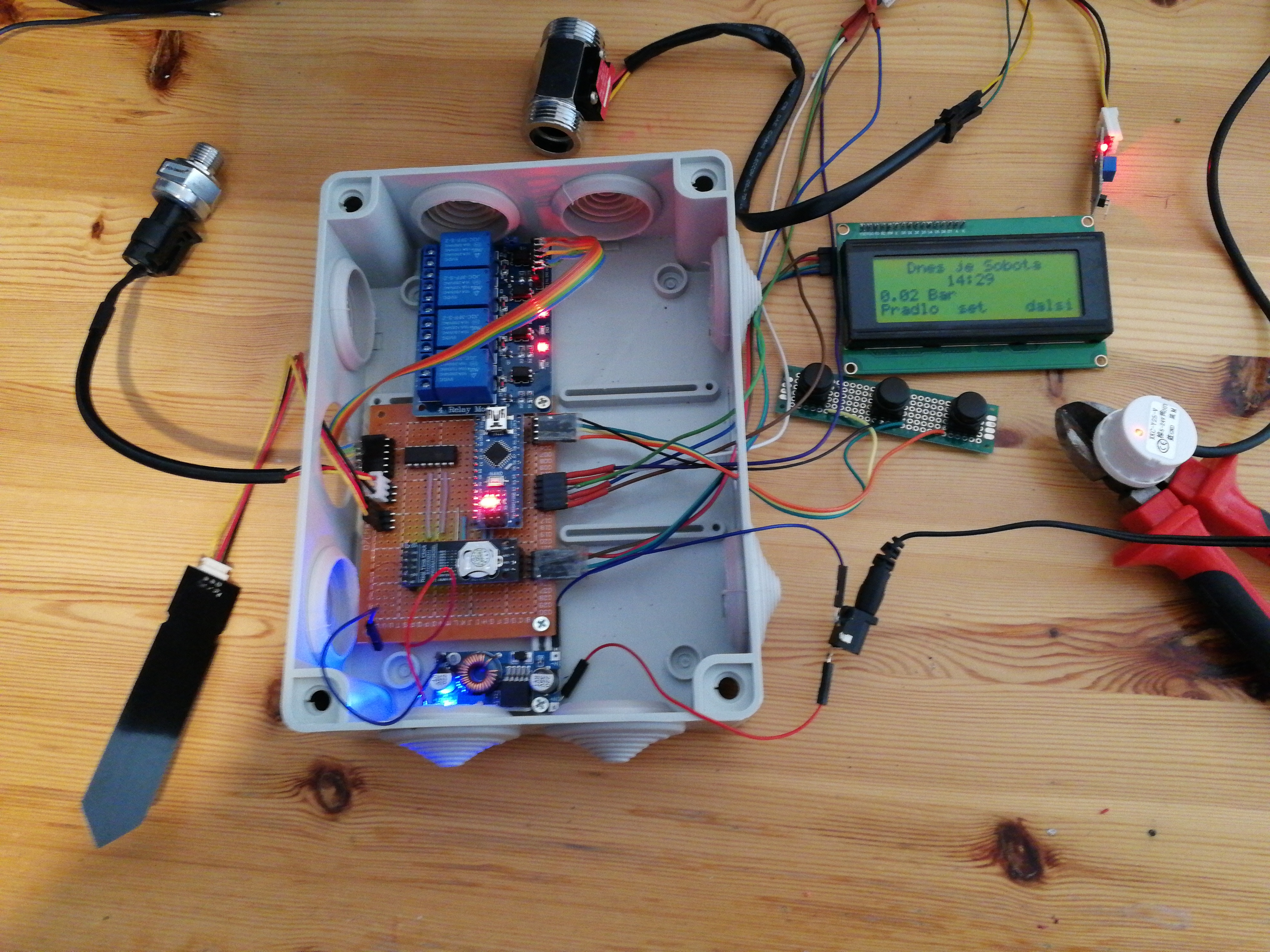

rejze69
Příspěvky: 174
Re: Zavlažovací systém
Příspěvek od rejze69 » 13 dub 2019, 11:37
Ahoj.
Mam jeste jeden dotaz. Narazil jsem na problém s relátky. Po zapnuti napajeni, nez se arduino spusti, je z nich bzučák. To neni dobry ani pro rele, natož pro pŕipojená zařízení. Máte prosím někdo tip na zpožďovací obvod s Mosfet, který připojí napájení desky s relátky se zpožděním?
Díky předem.

K relátkům, nejsou to ty s obrácenou logikou ? 0= ZAP relé, 1=VYP relé - ty rozdávám, nebo je předělávám na klasiku.
Nevím proč by na Arduinu měl být na výstupu nějaký "brum" - vyzkoušej ten výstup trochu přizemnit odporem ....

Ahoj.
Díky.
Ano jsou to právě tyhle relátka. Dal jsem tam invertor 74HC04. Nejdřív jsem si myslel, že je to tim, ale dělá to i po stisku resetovacího tlačítka, takže soudim, že než naběhne program a nastaví se to jako output, tak je to v neurčitym stavu. Proto jsem chěl zpozdit napájeni tý desky. Možná budou opravdu stačit pullup rezistory. Kolik tam dát? 3k3?
Jinak to zalévání zveřejním, ale musím ještě pár věcí dopsat. Error logiku mám funkční,takže čidlo deště a vlhkosti a potřebnou logiku zpracování těch hodnot. Doufám, že se to vejde. Jsem na 70% paměti programu. Budu potom rád za připomínky k optimalizaci kódu.

Takhle to teď vypadá
Zatím testovací stav.

Příspěvek od gilhad » 13 dub 2019, 21:00
Po zapnuti/resetu jsou arduino I/O piny nastaveny jako vstup (INPUT) a tedy pouze vysoky odpor (takze se to chova jako odpojene). Je to proto, ze to je asi tak nejrozumnejsi bezpecny stav, nez to program nastavi podle potreby. Takze pokud to potrebujes mit nekam pritazene hned, tak externimi pullupy/pulldowny, pripadne dat na ten pin predradny odpor a zkratovat to navic na zem/napajeni mrnavym kondikem, aby to pritazeni hned po zapnuti bylo jeste duraznejsi a min to reagovalo na indukovany sum. Zase ten kondik nesmi byt moc velky, aby to ten pin utahnul v pricetnem case.

Ahoj.
Diky moc za nazory a vysvětlení. Dám pulldown na výstupy arduina.
