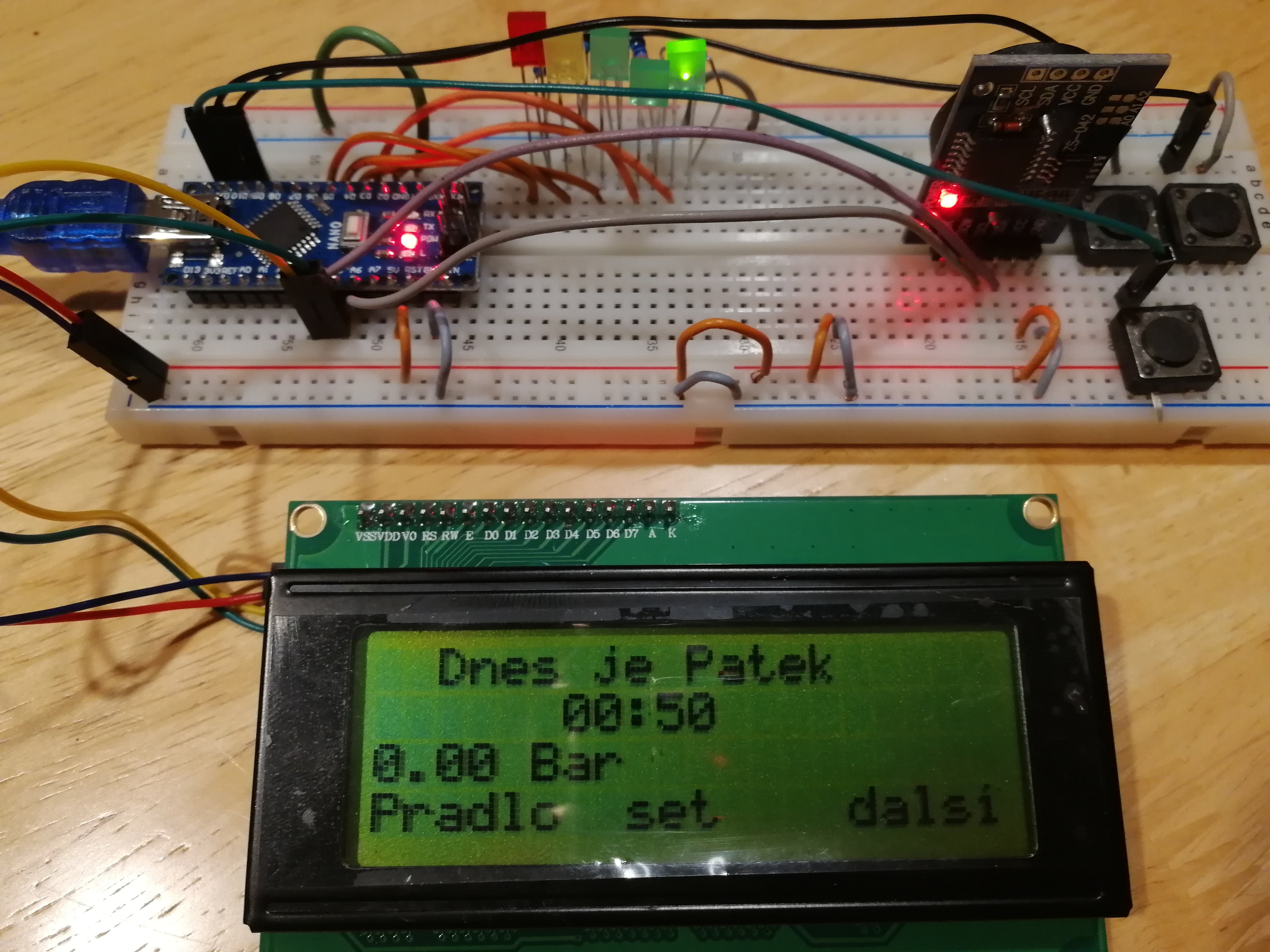

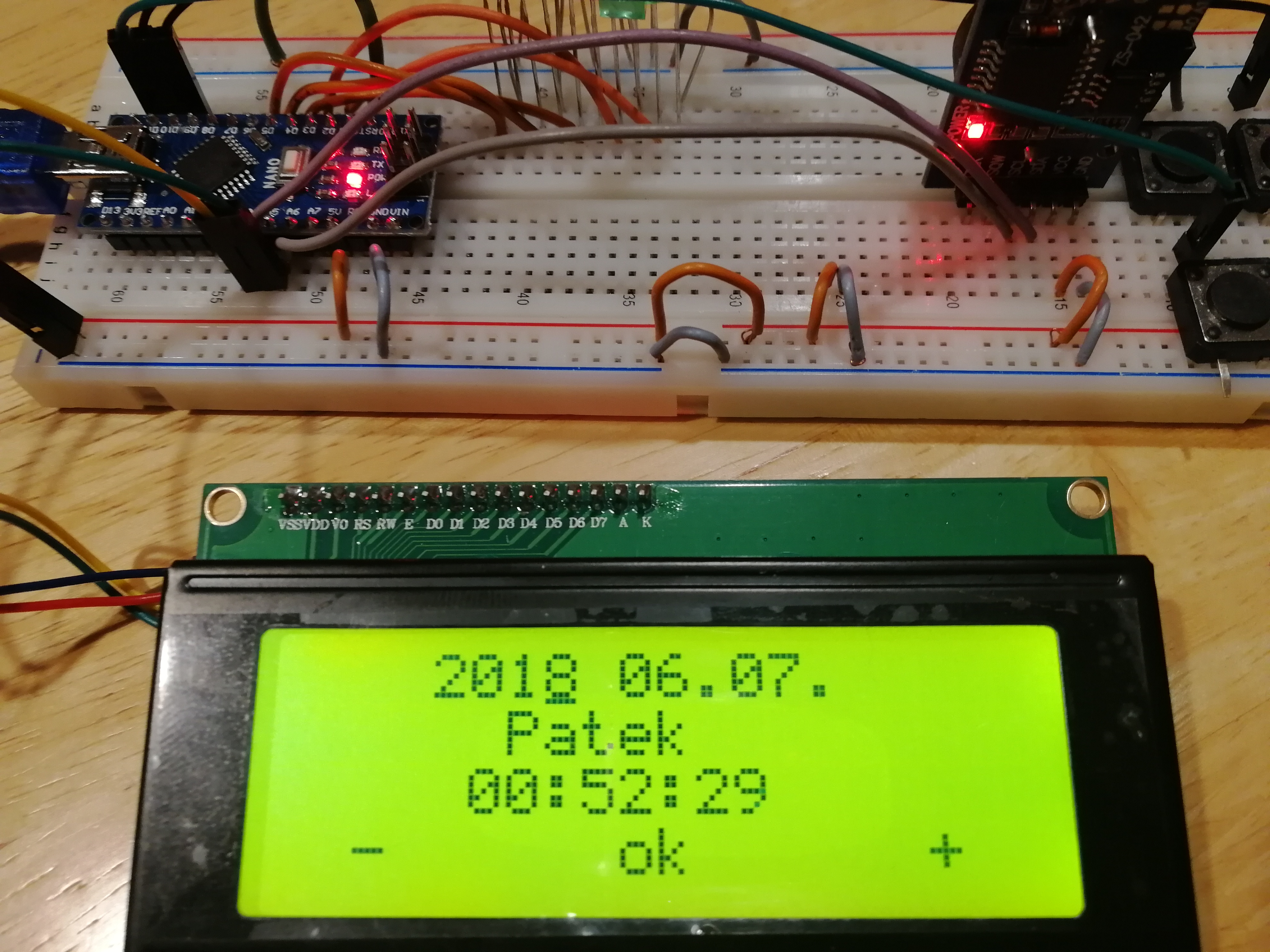

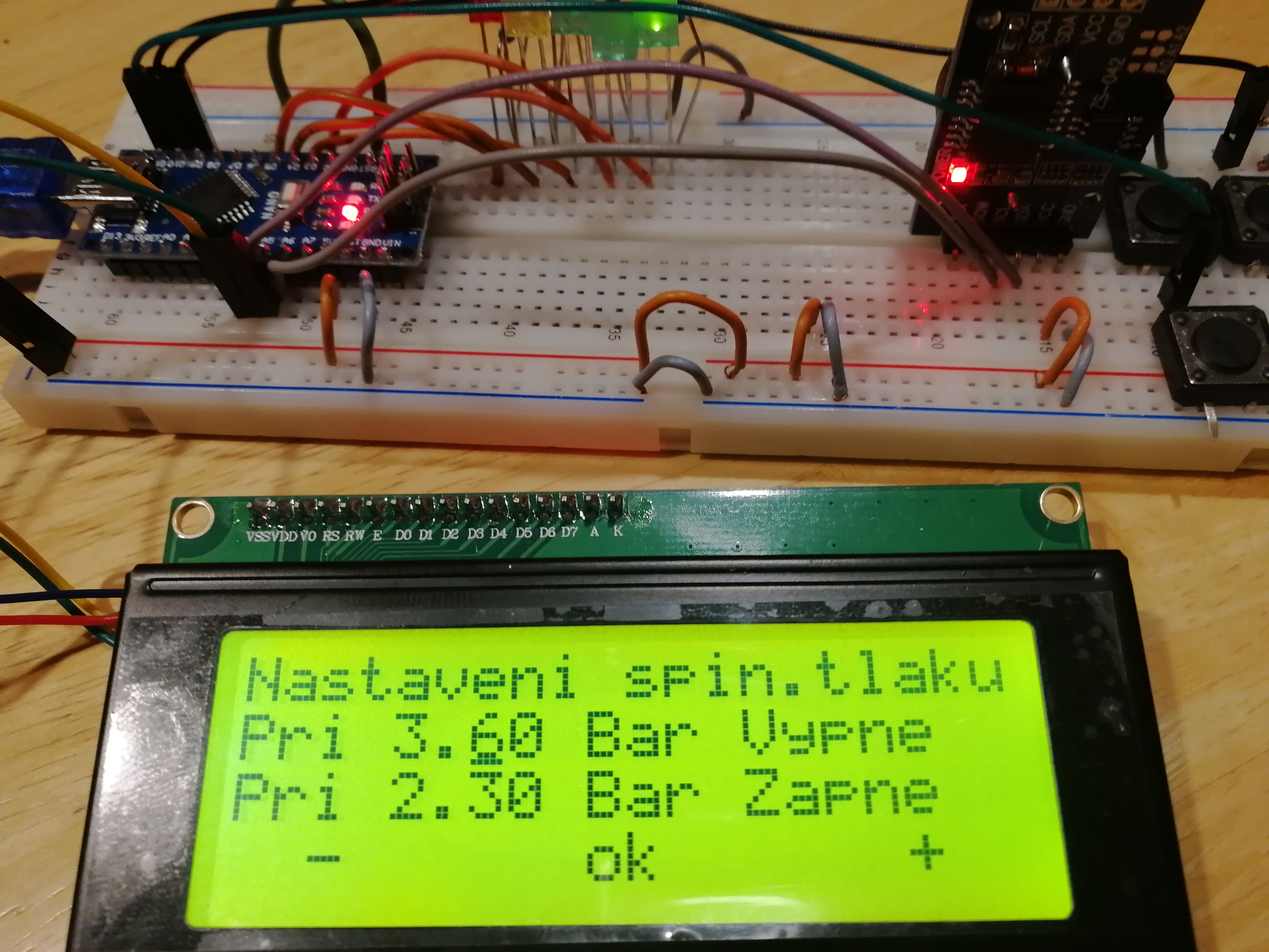

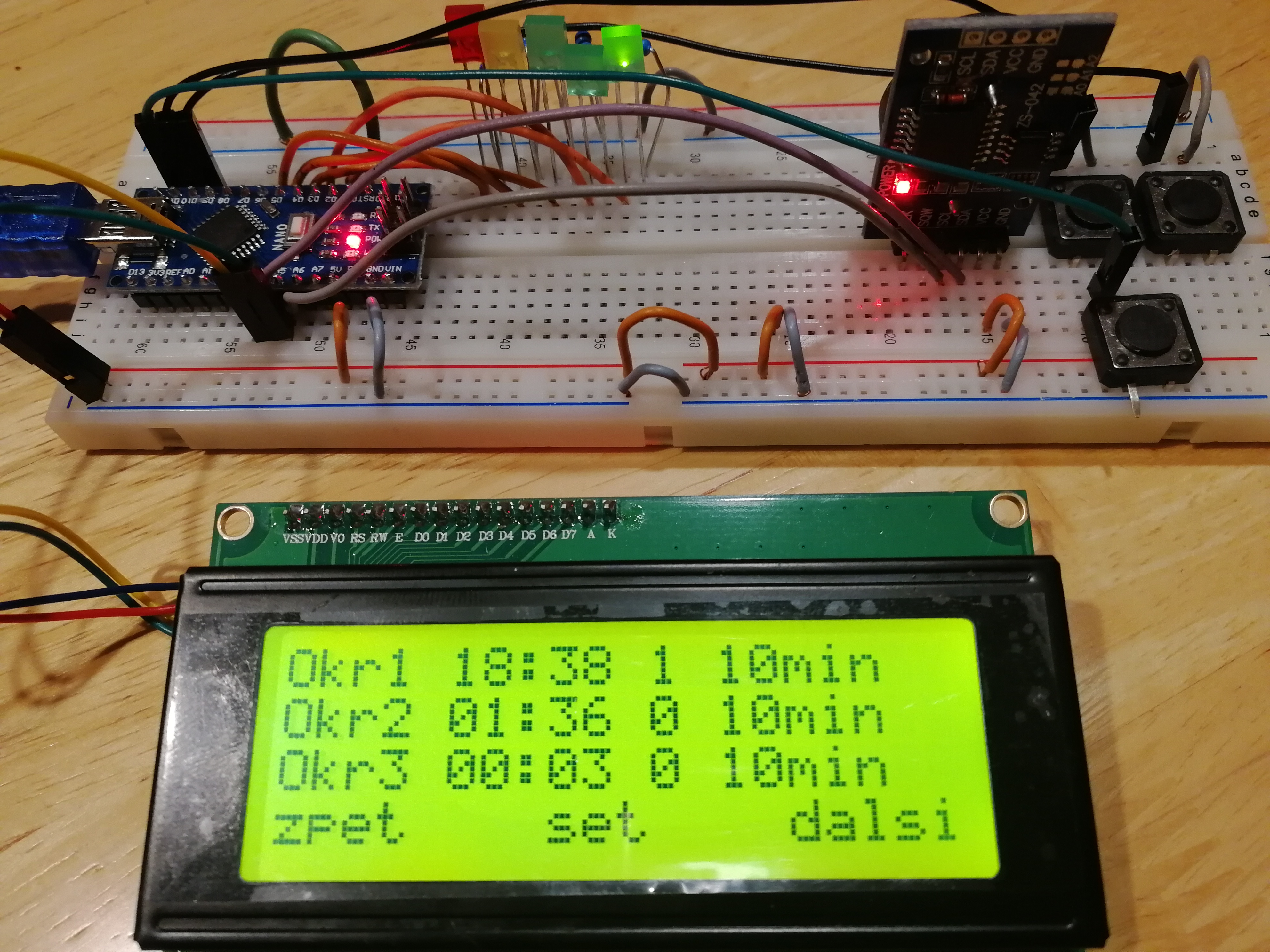

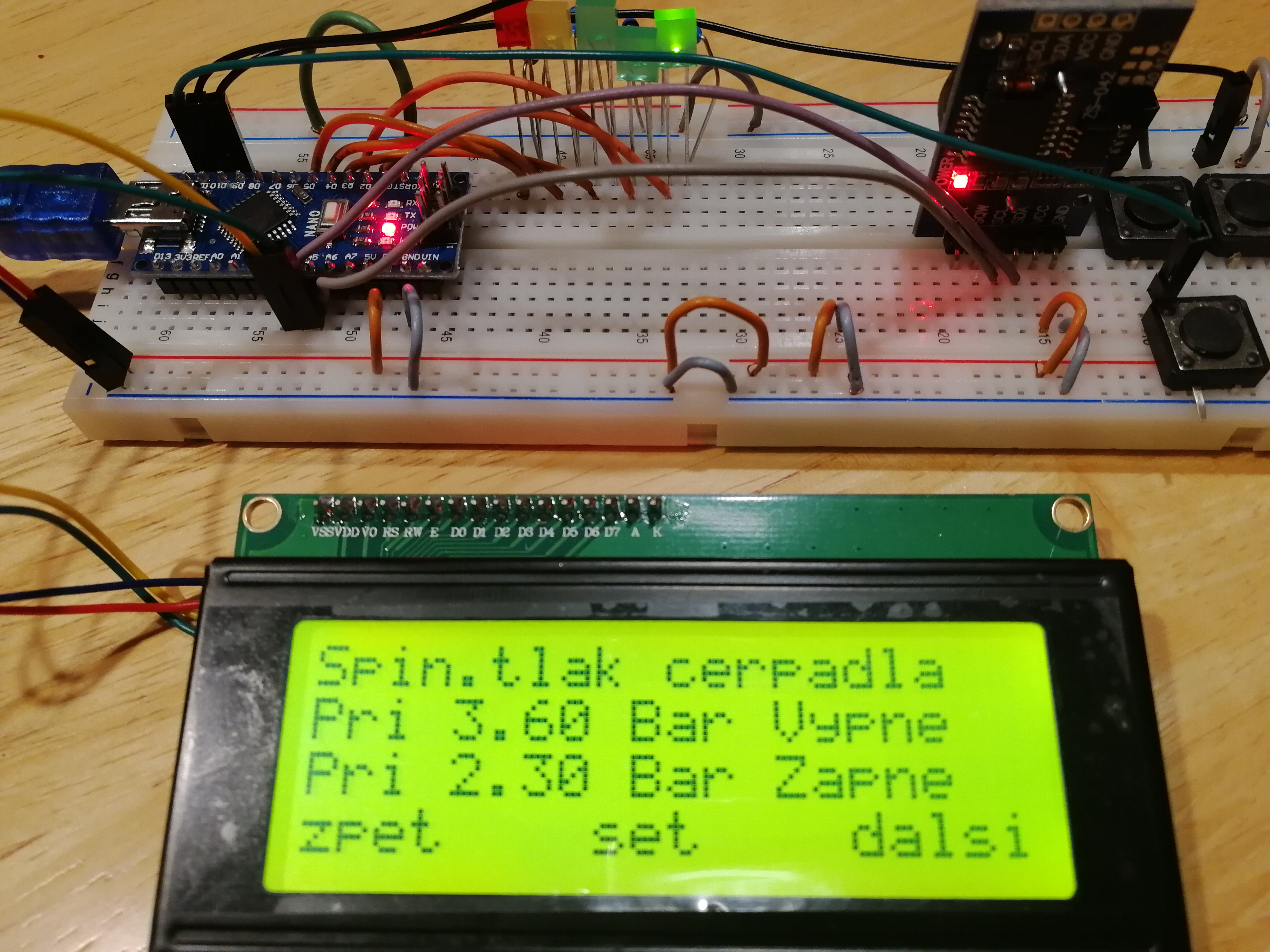

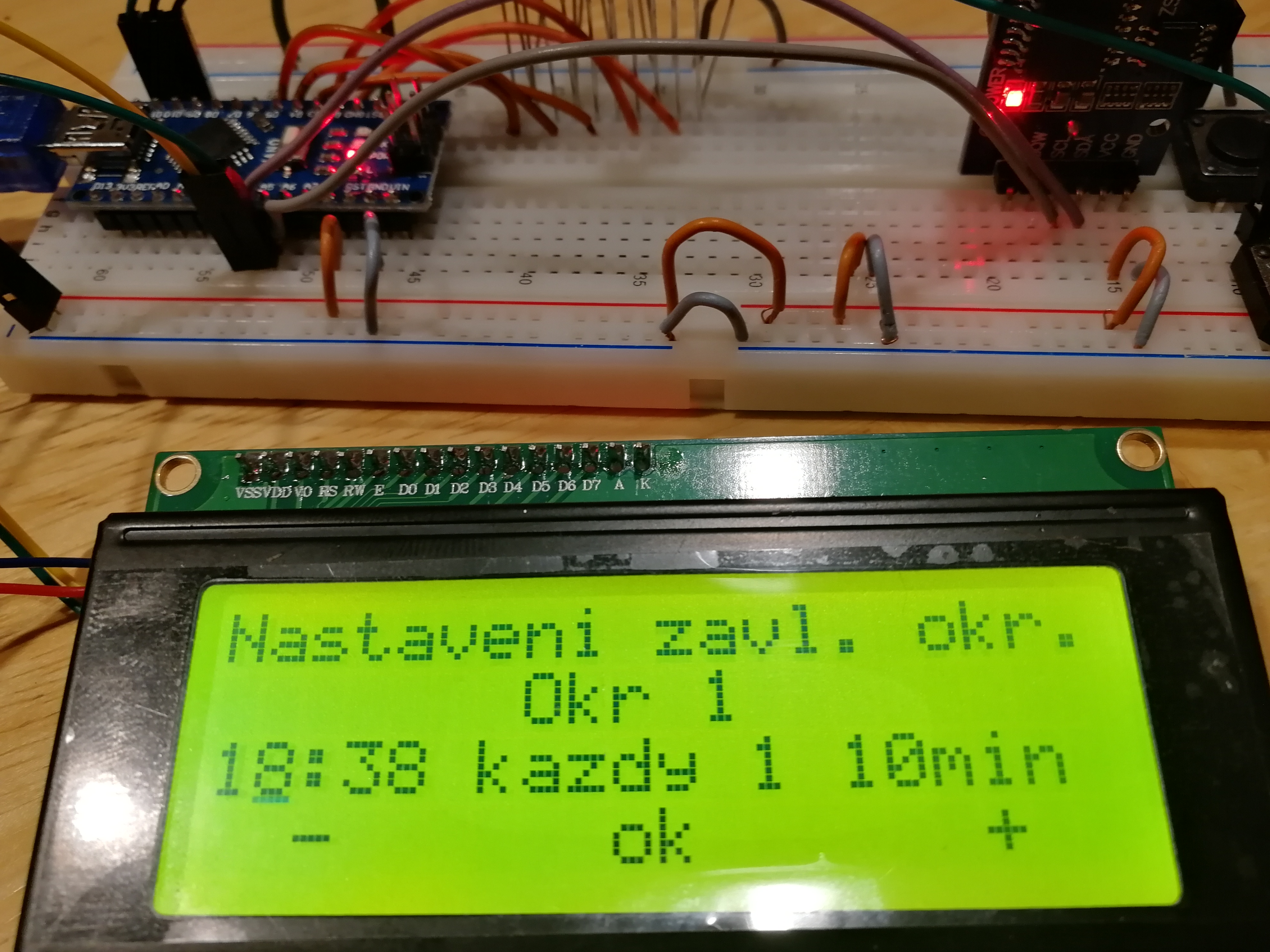

Tady jsou nějaké obrázky jak to vypadá v chodu.
