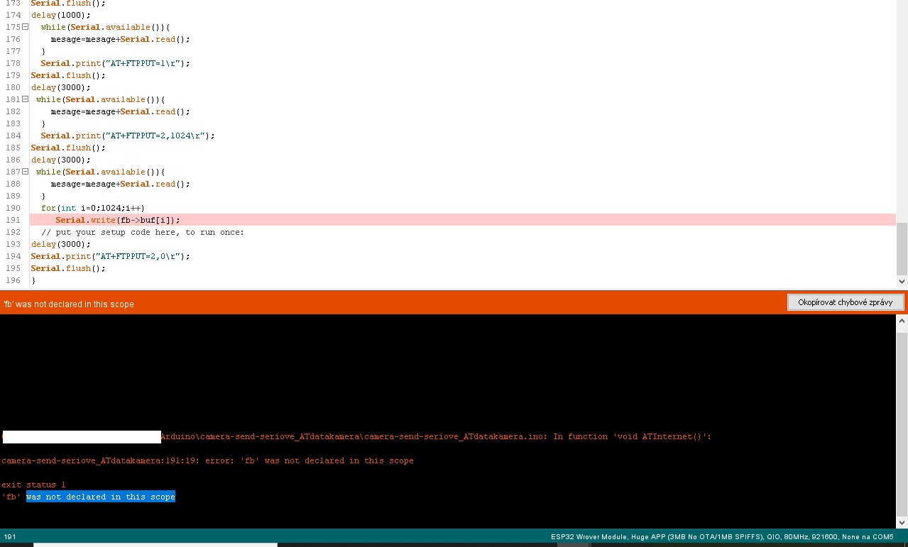

Mám další problém potřebuji zkusit poslat 1 KB dat s té kamery jak to vyřešit ? díky
Re: ESP32 CAM Foto uložené v bufferu
Příspěvek od ondraN » 19 srp 2021, 21:55
Kompilátor ti hlásí, že nezná proměnnou fb, což bude nějaká struktura s členem Buff[], kde je ta fotka. Víc se z toho nedá poznat.

V bufferu ESP32 CAM fb = esp_camera_fb_get(); to asi potřebuje do globální proměnné nahrát ,ale kde a hlavně jak ji dekralovat ? díky
Příspěvek od ondraN » 20 srp 2021, 10:21
Já bych si nadefinoval tu proměnnou na začátku
camera_fb_t fb;
pak ji někde musíš naplnit vyfocenými daty
fb=esp_camera_fb_get();
a pak poslat na sériový port
Serial.write(fb.buf, fb.len)

Tady je celý zdroják tam na tom míste kde chci místo textu který měl 1 KB a který byl přenesen na FTP server, poslat 1 KB data s té kamery ,ponechme stranou typ dat ,něco jiného je text a neco jiného je bynárka, kde mám dekralovat tu proměnnou fb a na jaký typ ? nebp co dělám špatně ?
