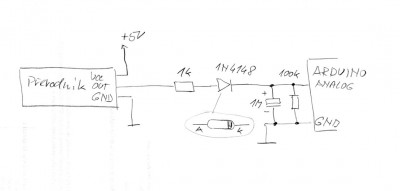

Kony píše:
03 zář 2020, 20:45
proudRMS = (napetiRMS * 1000)/konstanta;
Kdyz se podivas na zacatek tak konstanta je 100c takze je to samy jak pises
konstanta=50, takže ne 100 ale 200.
pokud jsi musel hodnotu proudu zvýšit ve výpočtu 8x, aby ses dostal přibližně na skutečnou hodnotu, je něco shnilého buď ve snímači nebo metodě čtení napětí z něj. Například je vstup nějak zarušený a změřené náhodné špičky ti vychýlí hodnoty min a max.
V první fázi bych zkusil změnit metodu měření. Výstup ze snímače usměrnit a změřit třeba 20 hodnot a ty zprůměrovat (filtrace šumu). Navíc si můžeš na usměrněném výstupu změřit jestli napětí odpovídá proudu a není vadný převodník.
Schema je zde.
Kony

No mrknul jsem na planek a hned prvni vec
Pises ze do prevodniku ma jit 5V a ja to mam postavene na NodeMCU, ktere ma pouze 3.3V

Kony píše:
02 zář 2020, 22:12
Ahoj,
Mel jsem myslenku si udelat pocitani spotreby pomoci arduina.
Postaveno na Arduinu a
Já fakt nevím jak ti poradit, když se takovou důležitou informaci dozvím na konci diskuze, kde na začátku píšeš o arduinu.
Podívej se tedy na str. 12. obrázek 4. toho manuálu a udělej to podle něj (konverze na 3,3V). Zkus zapojit svoje mozkové závity, zjisti si, jakou má Node MCU referenci pro převodník, pro výpočet správné hodnoty napětí a zkus to nějak dobastlit.

Pánové, jestli mohu radit - sám jsem amatér, co tu stále hledá pomoc - tak si myslím, že nelze dosáhnout nějaké přesnosti,
bez měření fázového posuvu. Je třeba zkusit něco z knihovny emon.lib a vyzobat to z emon energy monitoru. To funguje...
Jinak ACS712 je celkem absolutně přesný, tam jen záleží na AD převodníku, ale to na přesnost pod 1% stačí. Je ale třeba měření
číst vícekrát a zprůměrovat, anebo jako v případě emon monitoru použít digitální filtr.

Příspěvek od jankop » 07 zář 2020, 22:24
Z tvojí reakce na moji prvotní připomínku jsem usoudil, že se ptám tak špatně, že vůbec netušíš, čeho se to týká. AD převodník v NodeMCU je upraven děličem z rozsahu 1V na rozsah 3,3V. Jeho parametry jsou však dost špatné a je v každém případě pouze jednokanálový, což jaksi neodpovídá požadavku nepřímého měření příkonu. Tak si myslím, že Sonoff POW R2 by pro tebe byl vhodným řešením.
