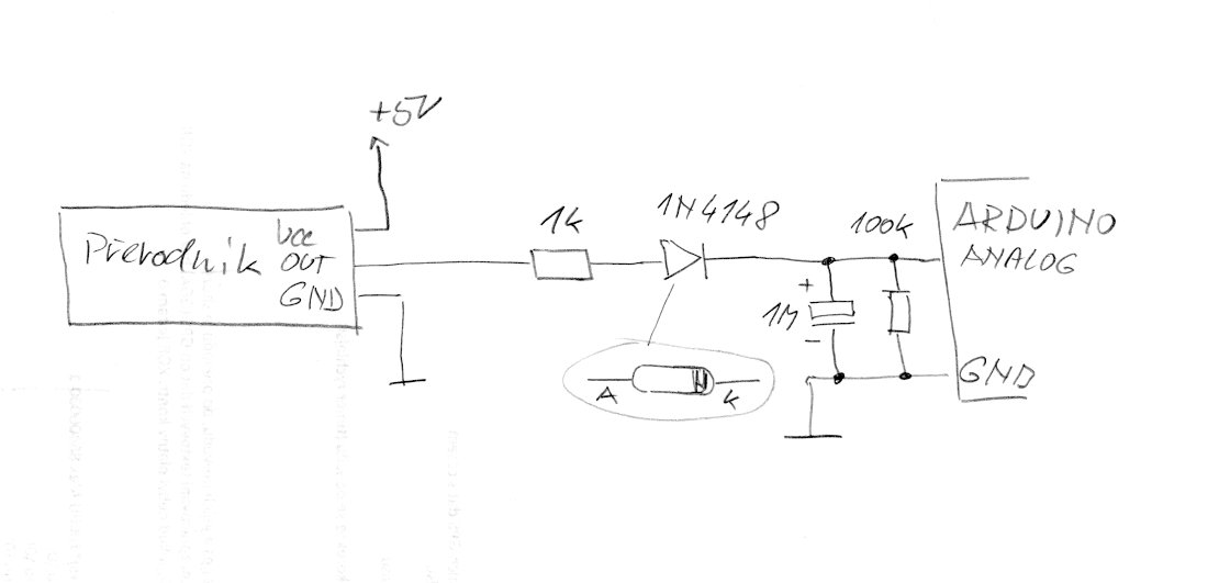

Kony píše:
03 zář 2020, 20:45
proudRMS = (napetiRMS * 1000)/konstanta;
Kdyz se podivas na zacatek tak konstanta je 100c takze je to samy jak pises
konstanta=50, takže ne 100 ale 200.
pokud jsi musel hodnotu proudu zvýšit ve výpočtu 8x, aby ses dostal přibližně na skutečnou hodnotu, je něco shnilého buď ve snímači nebo metodě čtení napětí z něj. Například je vstup nějak zarušený a změřené náhodné špičky ti vychýlí hodnoty min a max.
V první fázi bych zkusil změnit metodu měření. Výstup ze snímače usměrnit a změřit třeba 20 hodnot a ty zprůměrovat (filtrace šumu). Navíc si můžeš na usměrněném výstupu změřit jestli napětí odpovídá proudu a není vadný převodník.
Schema je zde.

No mrknul jsem na planek a hned prvni vec
Pises ze do prevodniku ma jit 5V a ja to mam postavene na NodeMCU, ktere ma pouze 3.3V

Já fakt nevím jak ti poradit, když se takovou důležitou informaci dozvím na konci diskuze, kde na začátku píšeš o arduinu.
Podívej se tedy na str. 12. obrázek 4. toho manuálu a udělej to podle něj (konverze na 3,3V). Zkus zapojit svoje mozkové závity, zjisti si, jakou má Node MCU referenci pro převodník, pro výpočet správné hodnoty napětí a zkus to nějak dobastlit.
