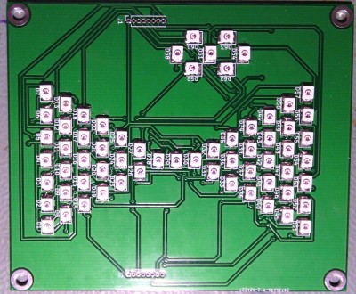

Takto dopadlo ruční osazování SMD LED diod.(Celkem jich je 64)
přesýpací hodiny
přesýpací hodiny
Re: Výroba PCB
Napsal: 20 led 2019, 15:20
od petan
Vypadá to docela dobře. Cesty jsou silnější, než na tom obrázku na začátku.
Pak ukaž, jak to funguje ;)
