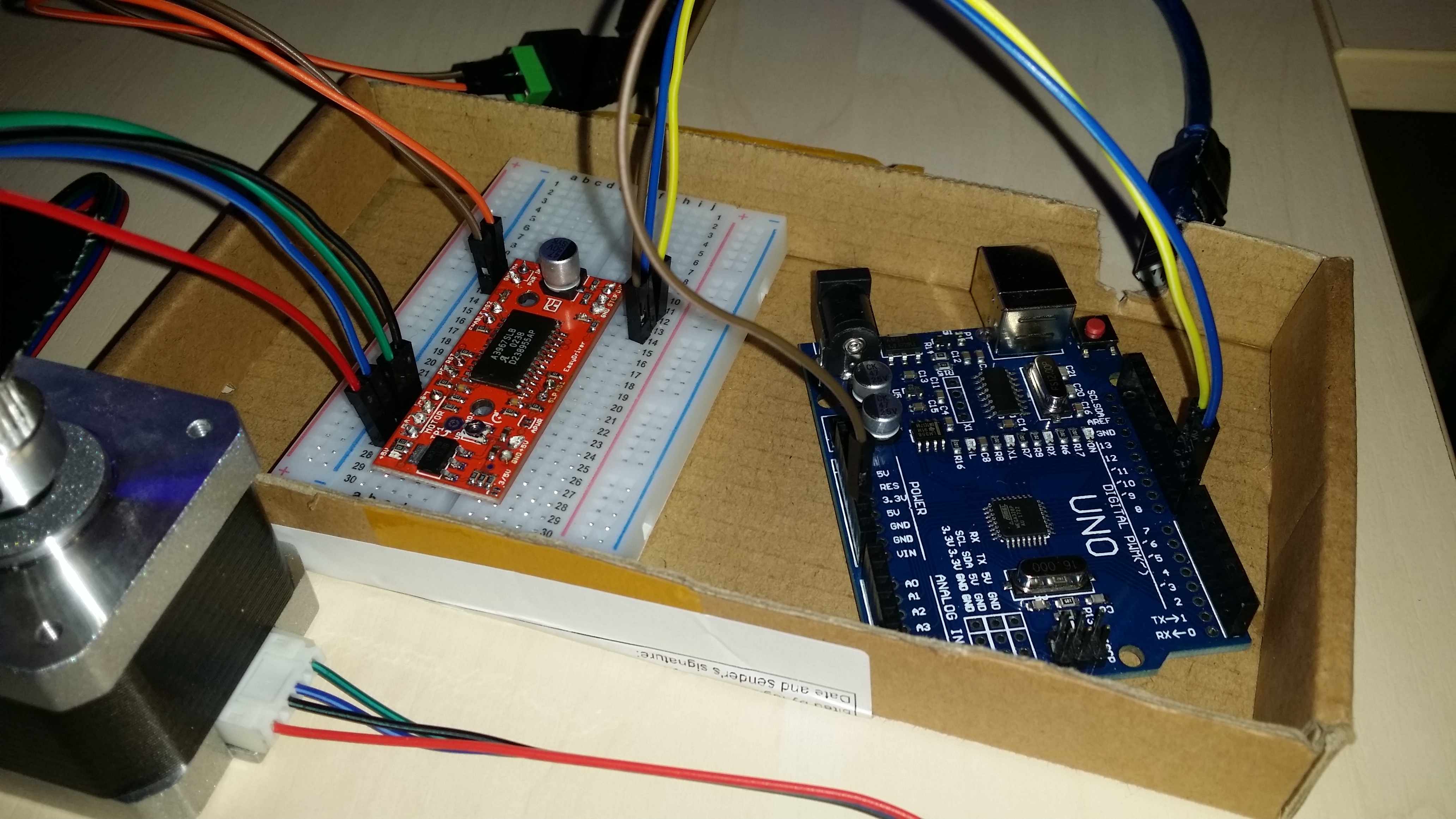

Stepper motor NEMA 17 bez pohybu

Ja si myslím, že to nejde preto, lebo nemáš obvod uzavretý (uzemnený) medzi Arduinom a zdrojom. Prepojil by som GND Arduina a GND zdroja spolu. Opravte ma niekto ak sa mýlim. No keď som chcel cez Arduino napr čítať stav LED, ktorá bola napájaná externým zdrojom, tak som musel prepojiť zem jedného a druhého, aby to bolo možné čítať.

Zdara, dik moc za tipy. Popozeral som to. Trochu som si nie istý, či môžem používať, využívať schémy, ak tam nemám presne môj hardware. T.j. na niektorých čo si poslal mali dosť iný driver. Mali aj iné motory, ale to by asi až tak nevadilo.
Ja som si inak schopný nájsť takéto schémy, ale ako som písal, žiaľ žiadna mi zatiaľ nešla. Mám pocit, že chyba je v tom prvotnom zapojení. Posielal som datasheet čo je k mojej NEMA17 a možno tu by som mal začať.
Dobre to chápem?
na Easy Drivery je dierky A, A, B, B. Chápem to ako A+, A-, B+, B-. To jest ak vidím v datasheete motoru, že má konektory A, B, A-, B- tak by som to mal dať A na A a B na B a zas A na A- a B na B- že? Na ovládači nie je označenie - a + pri písmenách ale predpokladám, že je to najprv + a potom -.
Ako som písal, motorček teraz po zapojení čo som dal vydáva aspoň tenučky piskľavý zvuk, ale neotočí sa ani o mm.
Dobre na to idem?
Dobre to chápem?
Dobre na to idem?

Re: Stepper motor NEMA 17 bez pohybu
Zdravím !
Na té druhé adrese máš schéma zapojení (obrázek) toho tvého motoru (jsou tam 3 motory) a dreivru tak to zapoj podle toho obrázku, je tam dobře vidět kam je který drát zapojený do dreivru. program použij co tam je pro jeden motor jen změň piny. Tam jsou piny pro Arduino Mega. Mělo by to chodit. Pokud ti motor píská ta je pod napětím ale je špatné pořadí spínání cívek motoru. Porovnej program který máš s tím co je v tom příspěvku nebo ho změň (za piny na Unu) a vyzkoušej. Zkoušel jsem některé krokové motory s tiskáren a takéé některé s daným programem nechodily a musel jsem hledat jiný program.

Super, dik moc. Doma skúsim.
