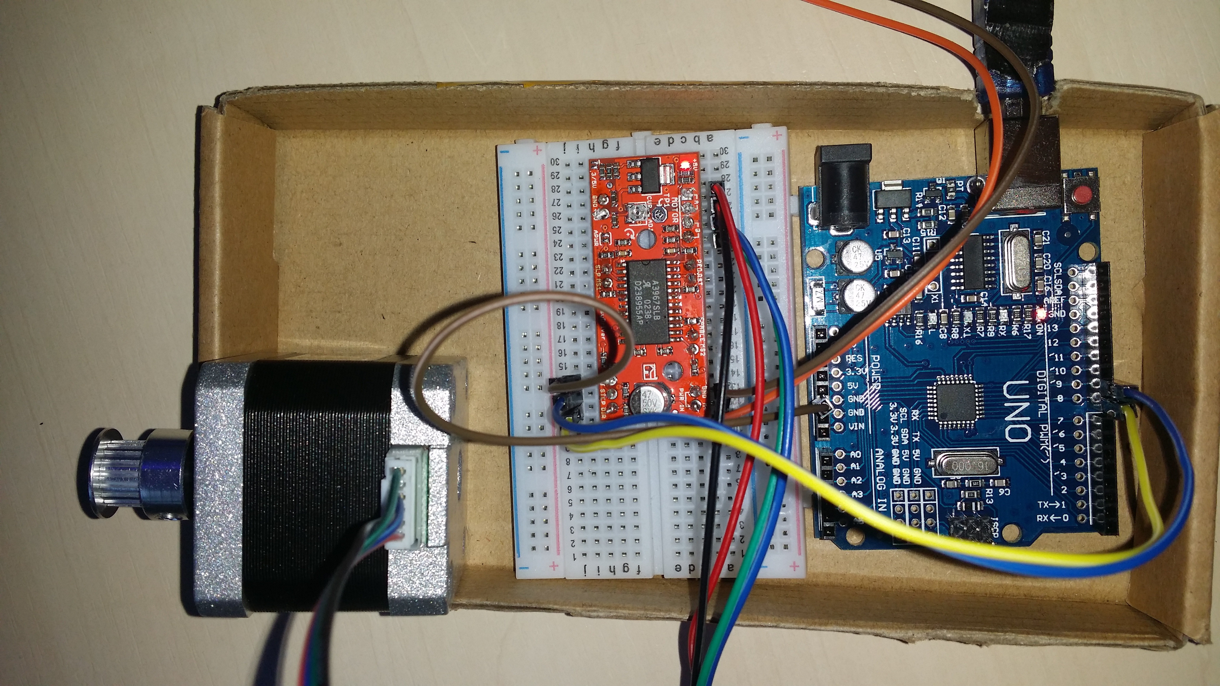

Zdravím, som začiatočník a kúpil som si set Arduina UNO a k nemu stepper motorčeky NEMA 17. K ním som si kúpil easy driver A3967 vo verzii v44. Tiež som si kúpil napájanie 12V - 2A pre motor.
Všetko som zapojil podľa schémy zo stránky
http://www.geeetech.com/blog/2014/09/st ... sy-driver/
a použil rôzne kódy ale najjednoduchší, aby som otestoval či to ide mám tento.
int dirpin = 8;
int steppin = 9;
void setup()
pinMode(dirpin, OUTPUT);
pinMode(steppin, OUTPUT);
digitalWrite(dirpin, LOW);
digitalWrite(steppin, LOW);
void loop()
digitalWrite(steppin, HIGH);
delay(1);
delay(1);
Problém mám, že motorček sa ani nepohne, nevydá ani hlásku ani bručanie ani nič. Kontrolky na UNO svietia, na drivery tiež, ale motor ani ťuk. Driver prišiel v stave bez naletovaných PINov, tak tie som tam dával ja. Neviem, či som to mohol zle poletovať alebo niečo iné ale motor je bez života. Na youtube som našiel jednoduchý test motorčka, že sa pripojili kábliky a ručným točením sa rozsvecovala diodka. To mi šlo. Inak nič.
Motorčeky aj drivery mám 2. Motorčeky som skúšal vymeniť ale nešiel ani jeden. Na 2. driver som ešte neletoval pin, takže ten som ešte úplne neskúšal, iba som to skúsil na piny položiť (napichnúť) ale tiež nič. Takto položený driver aj tak veľmi nedržal, takže túto skúšku veľmi neberiem ako užitočnú.
Máte pls. nejaký nápad kde môže byť chyba?
Môžu byť odpálené motorčeky? Alebo driver?

Teraz som skúsil prehodiť káble motorčeku A a B a dosiahol som, že z motorčeku ide chvíľu tichý piskot a čip na ovládači sa dosť prehrieva. Neviem či to pomôže ale píšem, aby bola info, že som "pokročil". :(

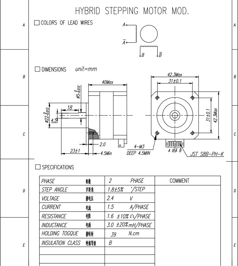

Takže na stránke kde som Nema17 kúpil mali aj tieto info, ale asi ich nechápem. Lebo podľa tých info má tá NEMA kábel ktorý ide A,B, A-, B-. Nedá sa dať opačne, lebo káblik je zliaty do konektoru, ktorý dáte iba jedným smerom. Ide o to, že v ovládači mám potom pripojenie A-A B-B ktoré a ja teraz neviem. Asi by som to mal zapojiť A na A a to 2. Ačko na A- a to isté s B nie? vid obrázky
