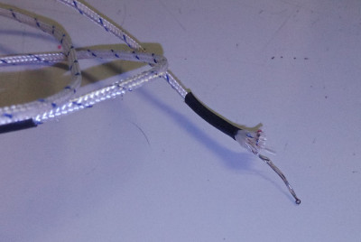

Já měl původně na mysli takové to čidlo, co se dodává jako příslušenství k multimetrům.

A co třeba takovýhle termistor
https://www.tme.eu/cz/details/tt2-10kc3 ... e-sensors/
Má jen 0.12g, takže bude pekelně rychlý, odpor 10k, Přesnost 1%. Bude se moct připojit bez zesilovače. Pro větší rozsahy teplot bude nutné ho linearizovat. Přívody se dají zalakovat, takže je i vodě odolný.
Re: Měření teploty
Příspěvek od jankop » 07 pro 2022, 12:13
Ten termistor je dobrá volba. Uvádějí i materiálovou konstantu, tak je možné teplotu docela přesně počítat bez nutnosti nějaké komplikované kalibrace.
