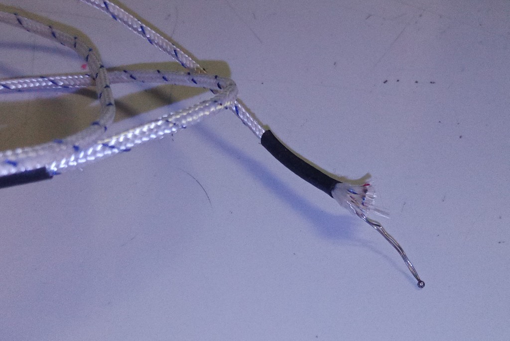

To čidlo, které je v tom mém odkazu, je hodně velké, takže bude mít taky velkou tepelnou setrvačnost.
Já měl původně na mysli takové to čidlo, co se dodává jako příslušenství k multimetrům.
