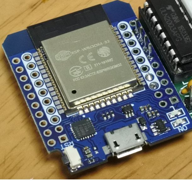

Zkusím to jinak. Mám přesně, to co je na obrázku.
Re: Po ukončení zápisu do ESP32, tam nic není
Příspěvek od jankop » 15 lis 2021, 16:04
MH-ET LIVE ESP32 MiniKIT - to je ovšem poněkud něco jiného.
V tomto případě může být problém s ovladači převodníku USB/RS232, protože správné uvedení do BOOTu a RESETu je potřeba signály DTR a RTS z PC.

Je to naprosto specifické a s těmi moduly co popisuješ to pochopitelně nemá nic společného.
1. Je možné, že máš /měls novější verzi modulu s převodníkem CH9102F a k němu jsi nenainstaloval patřičné drivery.
2. Některé série MH-ET LIVE ESP32 MiniKIT mají chybu v zapojení a nefunguje automatické přepnutí do boot modu. Ovšem stačí při programování na chvíli připojit GPIO0 na zem.
