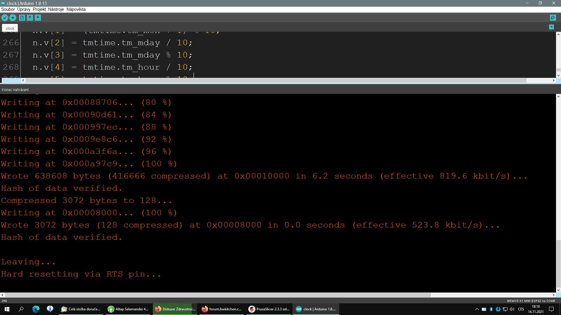

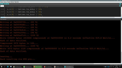

Při zápisu svítí jen červená LED, nic jiného. Přidal jsem pritscreen ze zápisu.

Zápis programu vyzerá byť v poriadku, vykonalo sa aj spätné overenie hashu.

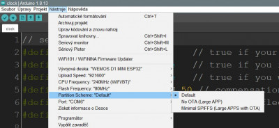

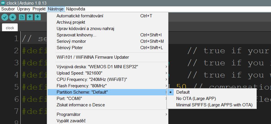

Akú máš vybratú Partition Scheme v Nástroje?
Ak využívaš schému partícii s OTA oddielmi, je možné, že vo flashke existuje partícia OTA_DATA, ktorá definuje pre Bootloader preferovaný oddiel (ofset) z ktorého má bootovať program. Je možné, že vo flash pamäti je ešte iný program, ktorý bootuje namiesto tvojho. Neviem ale, či sa zmenou Partition Scheme odstráni aj OTA_DATA príznaková partícia pre Bootloader.

vidím, že máš v nástrojích navolenou vývojovou desku Wemos D1 mini a v úvodu píšeš o ESP32 Wroom ? ... a nemělo by se na začátku programování stisknout bootovací tlačítko ? a pak po skončení reset tlačítko ?
