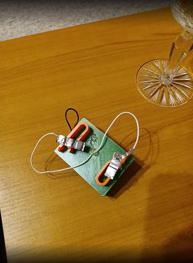

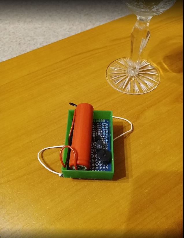

Projekt hotov - zkusil jsem to s ATtiny25.
Drobné modifikace byly jenom v tom, že jsem to tvořil s tím, co dům dal, t.z. při absenci 470k jsem do série zapojil 5x100k a místo chybějícího tranzistoru jsem použil optočlen 4N35, kterých jsem měl doma 10 nevyužitých, a který má vlastně tranzistor v sobě.
Odběr v klidu mnou nezměřitelný. Z toho důvodu jsem nedělal pro baterii lůžko s pružinkami ale napevno jí připájel k obvodu. I kdyby něco zkratem zahořelo, je to pod vanou na kachličkách, takže kromě toho nemá co chytnout.
Co bych příště udělal jinak: použil bych asi jiné ATtiny, protože 25 je SMT verze, takže možná 85 nebo něco podobné fyzické velikosti, co zapadne do breadboardu - jednodušší pro připojení (zkoušení, programování,...) i manipulace je jednodušší.
Co mě příjemně překvapilo: bezproblémové naprogramování ATtiny. Nevím proč ale očekával jsem alespoň nějaké problémy, ale ono to prošlo na první pokus bez chybové hlášky, až jsem si nebyl jistý, jestli to vůbec proběhlo.
