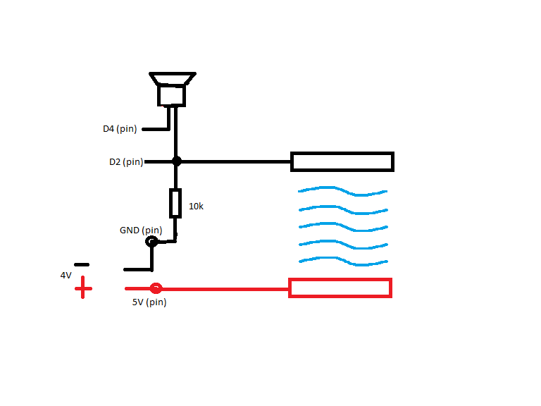

po nějakých hracích projektech s Arduinem jsem si řekl, že udělám/zbastlím i něco užitečného a protože nám kapala trubka pod vanou, volba padla na jednoduchý alarm na přítomnost vody na podlaze s napájením na baterii.
Baterie: 2x do série 18650 ze starého NTB připojená na VIN
Deska: klon Arduino Nano s ATMEGA328P
Alarm: jednoduchý malý bzučák napájený přímo z desky
Senzor vody: jednoduché plíšky, které mají mezi sebou houbičku s kuchyňskou solí
Měřil jsem spotřebu na jednoduchém multimetru a postupně dělal úpravy, které jsem vypozoroval/vyčetl na internetu :
Odběr bez úprav: 24,7mA
"nepotřebné" piny nastavené jako Output 18,0mA
přetaktování na 8 MHz 13,2mA
přetaktování na 4 MHz 11,2mA
přetaktování na 2 MHz 8,5mA
vypnutí ADC 8,4mA
sleep mod 6,8mA
Odstranění LED signalizující napájení 3.7mA
změna napájecího pinu z VIN na 5V a zapojní baterek paralelně 3,4mA
Vyhození regulátoru 0,74mA
Odpájení pinu 1 (levý horní) na ATMEGA čipu 0,65mA
Pokud na konec do Setupu vložím delay na potvzení, že to uspím, mám v průběhu delay odběr 1,46mA, pak to klesne na 0,74mA (aktuálně mám připájený pin1, abych mohl programovat přes USB)
U malých hodnot jsem pak přepínal na rozsah mikroA a cca to odpovídalo (existuje klávesová zkratka na mikro? :) ).
Tady je kód:
#include "LowPower.h"
int stav = 0;
void wakeUp() {
  //handler for the pin interrupt
  CLKPR = 0x80;
  CLKPR = 0x04;
  pinMode(2, INPUT);
  for(int i=3; i<20; i++){
    pinMode(i, OUTPUT);
    digitalWrite(i, LOW);
  attachInterrupt(0, wakeUp, LOW);
  LowPower.powerDown(SLEEP_FOREVER, ADC_OFF, BOD_OFF);
  detachInterrupt(0);
  stav = digitalRead(2);
  if(stav == HIGH){
    tone(4, 700, 250);
Schéma na obrázku
Omlouvám se, jestli je to stupidní dotaz, ale stále se nemůžu dostat na různě uváděné odběry v jednotkách mikro. Co dělám špatně ?

Arduino NANO se k tomu účelu moc nehodí, protože má trvale napájený USB převodník.
Jak píše Luděk, i já bych pro něco tak jednoduchého zkusil spíš nějaké to ATtiny.
Pro bateriově napájený GSM alarm jsem použil "Arduino MINI PRO", které USB převodník nemá.
A tam se mi povedlo snížit proud na 6uA (jako značka mikro se používá malé 'U').
Tady je návod i s kódem:
http://astromik.org/raspi/gsmalarm/index.htm

NANO jsem vybíral z důvodu že se dá programovat přes USB, ale nedomyslel jsem, že tím bude mít trvalý odběr. Nevadí, určitě poslouží na jiné pokusy, minimálně jsem se na něm něco naučil.

Existuje ještě úspornější verse. Čidlo připojit na bázi NPN darlingtonu nebo v nouzi šuplíkového nf tranzistoru a do kolektoru bzučák. Nenabere-li čidlo vzdušnou vlhkost, odběr energie se limitně blíží nule.
Upravil jsem magnetický senzor uzavřených oken/dveří, který má hlasitou sirénku i napájení 3 x AG13, takže stačilo jen vykuchat jazýčkové relé, nahradit ho tranzistorem, přidat snímací elektrody a s původními baterkami vydrží léta páně. V té době totiž ještě neexistovalo Arduino ;-)
