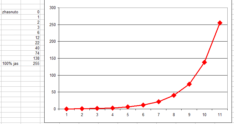

S tím přechodem to není až tak jednoduché.
Světlo se vnímá logaritmicky, takže změna mezi jasem s hodnotou 1 a 2 je hodně výrazná, ale při rozdílu jasu 200 a 255 už je skoro nerozpoznatelná.
V praxi by to vypadalo tak, že na "tmavém konci" tyče by byl krátký přechod na několika LEDkách, ale zbytek tyče směrem ke "světlému konci" by svítil skoro naplno.
Když jsem si stavěl astronomickou čelovku s nastavitelným jasem v 10 krocích, použil jsem následující stupně jasu.
0, 1, 2, 3, 6, 12, 22, 40, 74, 138, 255
