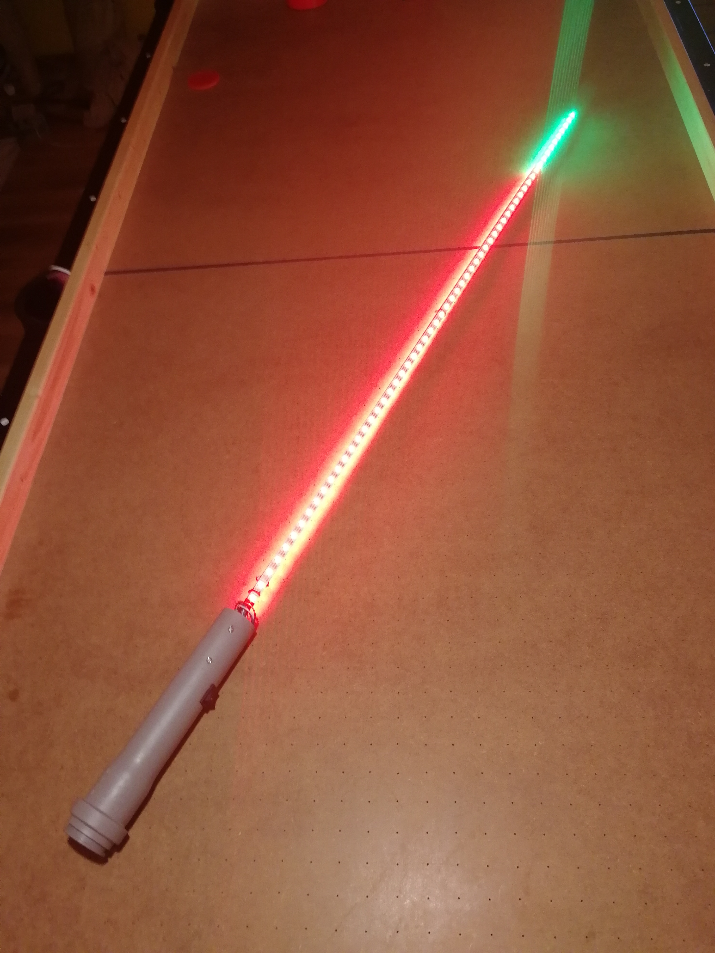

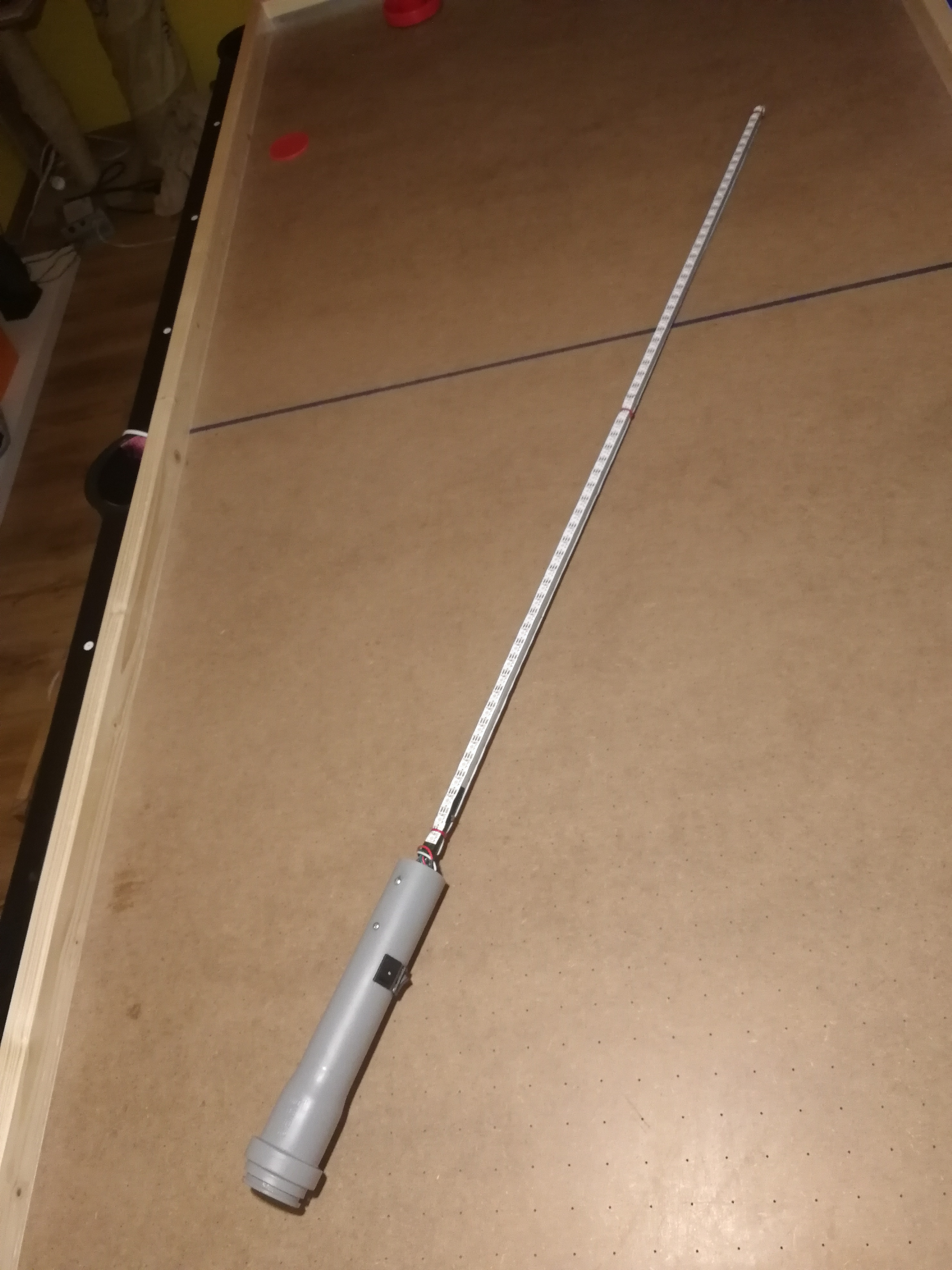

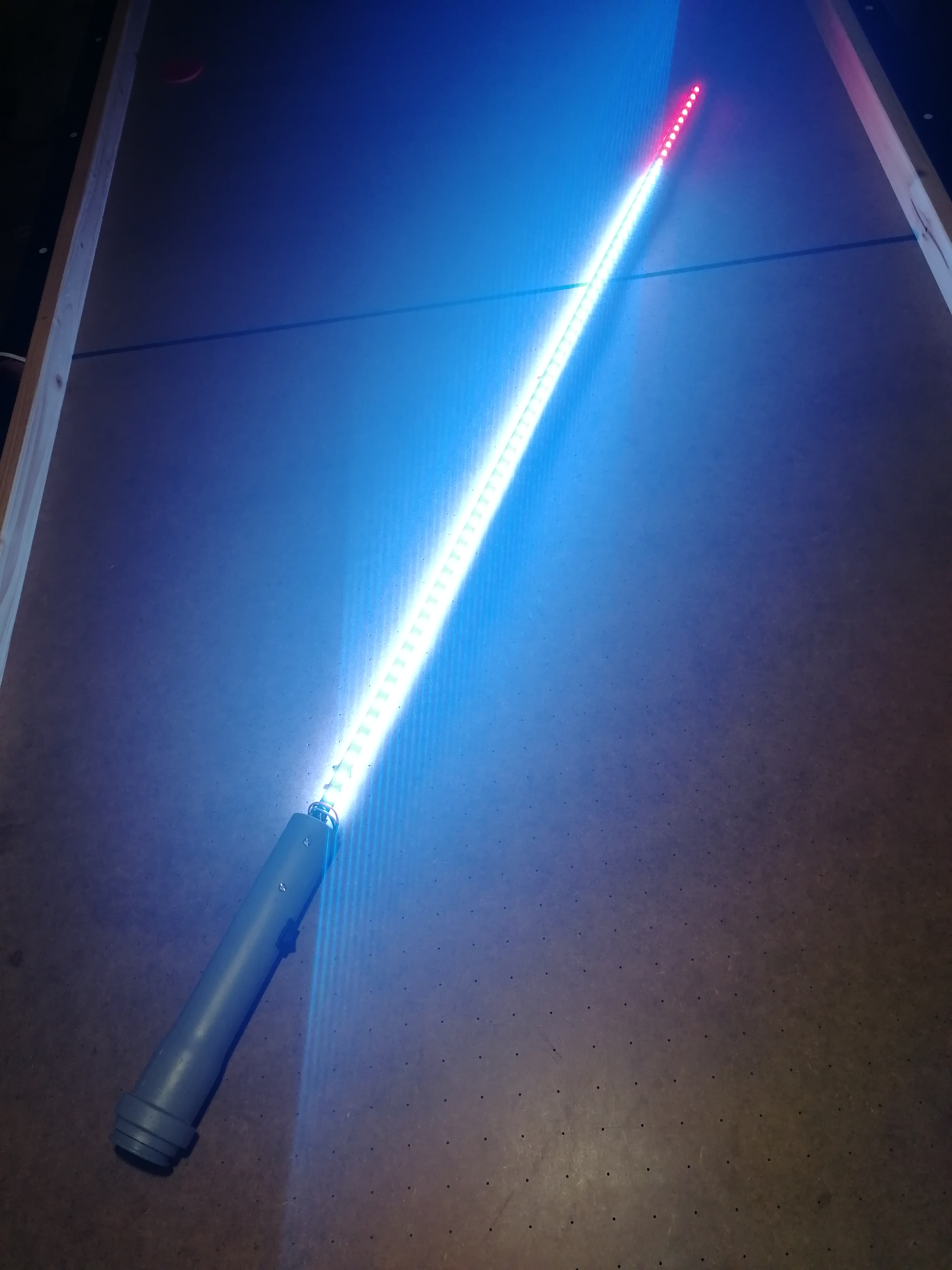

Díky za info :) Trochu jsem to ještě upravil. Teď to mám na všech 120 ledek (2m pásek v půlce ohnuý zpátky tz 1m týč svítící z obou stran) Proto mám nastavené dvě barvy kde se to v půlce zrcadlí. Vyzkoušel jsem to s napájením ze 3 článkové lipol baterie přes tento měnič https://www.gme.cz/modul-dc-dc-step-down-1-25-32v-5a a i při plné zátěži (všech 120 led na bílou barvu to jede jak má :)
Jak to ještě zpracuju po mechanické stránce vše nějak rozumně do použitelného stavu s vypínačema, baterií, arduinem a měničem v rukojeti hodím sem fotku s díly a odkazy na jednotlivé komponenty.
delay(00) byl překlep kdy jsem vymazal jen první dvě číslice z "1000"

Asi ne úplně :). Myslíš změnit tu část kódu, který říká jaké ledky mají svítit a jakou barvou? Celý kód viz níže mám nahraný v NANU a vše funguje jak má. Jediné co by se mi tam ještě hodilo je aby to začlo svítit na poslední zvolené barevné variantě. Teď tam mám klasické tlačítko napojené k napájení kvůli zapnutí/vypnutí. Ale když to vypnu a znova zapnu tak musím proklikat všechny varianty než se dostanu na tu poslední použitou.
Takhle to mám teď nahrané včetně barevných variant:
