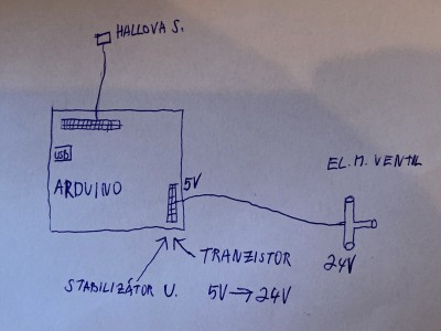

Mám desku, která má na výstupu 5 V a potřeboval bych s ní řídit elektromechanický ventil. Ventil má na vstupu 24 V. Jde mi o to, jaké nejvhodnější tranzistory a stabilizátory (napětí 5 V) použít?
Ventil mám tento (https://cz.rs-online.com/web/p/solenoid ... y/7674774/)
Náčrtek zapojení

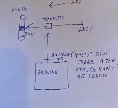

Jako vhodný řešení se mi jeví využití externího zdroje 24V s tranzistorem, kde Arduino bude svým digitálním výstupem řídit tranzistor a ten otevře napětí ze zdroje. Vypadalo by to asi nějak takto:
Jaké součátky by byly nejvhodnější?

Ten nákres :) Podle něj ti moc dlouho nevydrží. Ale chtělo by to mosfet s RDS kolem 0.060 ohm. A z 24V do 5V by to chtělo DC-DC. Možná bude potřeba i ochranná dioda .

Nebude vhodnější použít relé ? Už jen kvůli galvanického oddělení obou obvodů.

Nedokážu si představit, jak se z 230 V vyrobí tranzistorem 24 V. Asi bych důrazně doporučoval nic podle takovéhoto "schema" do 230 V nezapojovat!
