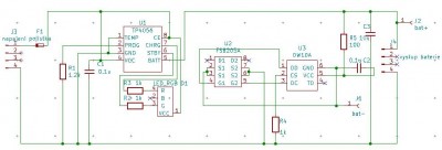

				Snad s tímt nebude problém, ale já bych raději použil
TP4056 pro nabíječku viz schéma. A nechal jsem si poslat z aliexpresu stejný už hotový a nabíjí to v poho i článek z tabletu(3000mAH).

				SkullKeep píše: ↑21 črc 2019, 09:13
No, hotový to nechci, švába 4056 doma mám a nepoužil jsem ho právě proto, že mi blbne, když solár přestane dávat (nesvítí slunce), nebo svítí málo a nedá to dost proudu - někdy prostě přestal nabíjet a už se nerozjel, dokud jsem neodpojil a znovu nepřipojil baterku.
