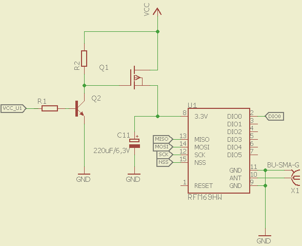

Hledal jsem nějaké informace k p-kanálu, tady jsem dohledal příklady zapojení . Předposlední řešení je vhodné pro můj požadavek. Z něho by vzniklo toto zapojení:

Příspěvek od jankop » 08 pro 2018, 11:35
Myslím, že tranzistor Q2 a rezistor R1 jsou zbytečné. Tranzistor FET máš zapojen obráceně. Kondenzátor bych dal tantal 10uF a keramiku M1 a je vymalováno, to není pohon automatického soustruhu :lol:

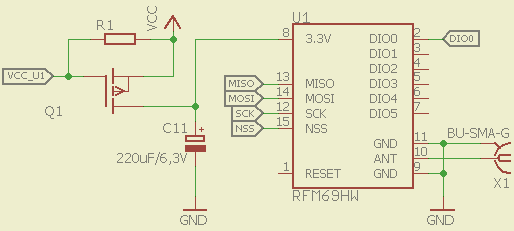

Takže tak nějak ...

Proč by jsi tam nenechal ten elit? Zatím jsem se setkal právě s elitem paralelně k napájení, viz. třeba tady.
Nějaký konkrétní tranzistor by jsi doporučil (v tom opravdu nejsem kovanej) ?

Příspěvek od jankop » 08 pro 2018, 13:27
Tantal - tím jsem myslel tantalový kondenzátor který patří k technologicky nejdokonalejším elektrolytickým kondenzátorům. Má malý svodový proud a ztrátový činitel.
Jen namátkou:
https://www.gme.cz/unipolarni-tranzisto ... 6402-sot23
https://www.gme.cz/unipolarni-tranzistor-irf7205pbf-so8
Pro tebe jsou asi nejdůležitější parametry Rds(on), to pro tě představuje úbytek napětí v sepnutém stavu a Vgs(th). To je práh, který určuje, jestli je vlastně možné logickou úrovní 3V3 nebo 5V tranzistor vůbec sepnout.
Zbývající prametry jsou obvykle splněny s dostatečnou rezervou. Výběr je široký.
BTW: Tohle schéma by mělo být OK.

Příspěvek od Axamith » 08 pro 2018, 13:35
Děkuji moc za pomoc a trpělivost s vysvětlováním.

O)n ten klkasicky tranzistor a odpor pred nim tam neni jen tak protoze mel autor prilis mnoho zbytecnych soucastek po ruce, ale proto, ze ackoli FET v ustalenem stavu do baze v podstate neberre zadny proud, tak pri zmene stavu ten proud docela ochotne vezme, aby se nabila jeho vnitrni kapacita (v podstate si ho predstav jako kondik) - a pak to muze snadno prekrocit povoleny proud ovladacim pinem arduina (na chvilku tech 5V z pinu pripojis primo na zem jen prez nenabite kondiky = zkrat, dokud se ty kondiky nenabijou). Ono to muze nejakou dobu treba chodit, ale taky to muze pomerne snadno ten pin odpalit zkratem na zem - jde jen o to, jake mas stesti na soucastky a jake mas po ceste skryte odpory.
Takze typicky se tam dava omezovaci odpor, abys nespalil ten ovladaci pin a klasicky tranzistor, abys naopak ten FET nabil co nejrychleji (co nejvetsim proudem), aby byl v polootevrenem stavu, kdy ma znacny ztratovy vykon, co nejkratsi dobu. Pravda, u vetsich spotrebicu je to jeste vyrazneji potreba, u elektroniky to nemusi byt tak kriticke, protoze nezere tolik, aby tim FETem pri pomalem otvirani tekl dost velky proud na to, aby ho dokazal prehrat a odpalit, ale stejne je lepsi s tim FETem cvicit rychle, kdyz prez nej nabijis ten elektrolyt (protoze to muze brat kratkou chvilku docela znacny proud)

Jak to tak pročítám, on ten "obyčejný" tranzistor je taky docela věda.
Re: Napájení RFM
Příspěvek od jankop » 11 pro 2018, 07:00
Vstupní kapacita běžného FET tranzistoru je v řádech desítek pF a myslím, že nemůže v žádném případě ohrozit výstup procesoru. Buzení s nízkou impedancí má význam především u měničů a ve výkonových aplikacích.
