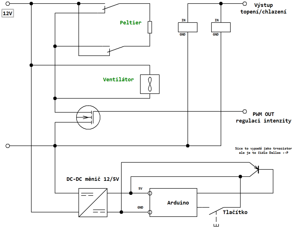

Jedno to to dvojité relé by bylo OK. Budou se spínat zároveň (stačí propojit Uin, GND i IN). Výstupy se propojí podle obrázku výše. Jde o to, kolik si ten peltier vezme. Myslím, že u toho tranzistoru bylo <5 A. Nekoukal jsem na datasheet. Určitě bude muset mít chladič. Případně by šli použít dva tranzistory paralelně...u toho musí být oba tranzistory stejné.

Já bych potřeboval práve jedno řešení jak by si ho udelal třeba ty. co nejjednodušeji. Jaký tranzistory, relé či můstek si mám koupit. Potřebuju jednoduché řešení které bude spolehlivě fungovat a které dokážu zapojit

Tak určitě budeš muset vyrobit 5V pro Arduino. Takže nějakej dc-dc měnič by se šiknul. Řekněme tento: https://arduino-shop.cz/arduino/1303-st ... 86307.html . Já jsem v používal párkrát " Mini-360" z Aliexpressu. Ten je taky v pohodě.
Pak budeš potřebovat ten tranzistor, co sis koupil osadit chladičem - takhle se neuchladí. Dejme tomu, že vydrží proud peltierem (nepůjde na plný napětí, takže by ses do pěti ampér mohl vejít). Případně by šli dát dva tranzistory paralelně. Stejně zdroj co sis objednal dá jen pět ampér. Takže budeme říkat že je to v cajku - ono to bude v cajku.
Pak to relátko. Objednal bych tento modul: https://arduino-shop.cz/arduino-vystupn ... 36006.html Sloužil by k "reverzaci" napětí na peltieru. Zapojení by bylo jak jsem psal předtím (včetně toho obrázku).
Já bejt tebou, tak místo PT100 jdu měřit teplotu tímto čidlem: https://arduino-shop.cz/arduino/1187-te ... 01536.html. Zapojíš "jeden drát" a měříš. Žádný kalibrace a drátování ... chápeš
Návodů s tímhle čidlem je přecpanej internet. Pokud chceš měřit tou PT100kou tak budeš potřebovat minumálně ještě 100Ohmovej odpor...nejlíp ještě operák atd., atd., jdi do hotovej věci
Dál jsem nikde nezpozoroval chladič a ventilátor na odvod odpadního tepla (chladu). Sice si psal, že s tím počítáš, ale jen pro sichr. Dobrý je nevynechat teplovodivou pastu.
Že nejsem svině, tak ti k tomu nakreslím i schéma. Je to jen takový hodně podle oka
A program. Taky takovej podle oka

já bych spínal každé relé zváš´=t a vyprdl bych se na na PWM.
Chceš topit, ok sepnu 1 rele. chceš chladit, sepnu druhé relé, teplota je v požadovaných mezích? ok nebudu spínat nic.
jednoduchá 3 stavová regulace.
Zbytečně budeš živit a chladit tranzistor ...

A stacilo by kdybych pouzil jen ty dva tranzistory, kazdy na vlastni vtup pin. Jeden zapnu kdyz chci chladit a druhej kdyz chci ohrat? Tak jako v pripade temi relatky.
Re: Komponenty
Relátko má přepínací kontakt. Těmi by to šlo. Tranzistory by musely bejt 4 - H-můstek.
Problém u relátek bych viděl při častějším spínání opalování kontaktů - přecejenom 5 A stejnosměru může poměrně rychle ty relátka odkráglovat.
Varianta je nepoužívat PWM, ale jenom zapínat, vypínat. Tranzistor by pak taky míň hřál.

takže když použiju tranzistor 1 a dam mu povel hřej zap/vyp a tranzistor 2 zap/vyp tak by to nefungovalo? Připojil bych je na desku každý na dig výstup, oba na externí zdroj, a peltier bude najedno přepolovanej a na druhý ne?
