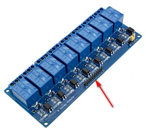

Před dvěma roky jsem dělal kámošovi spínaní relátek přes net.
Použitý čina relay modul s 8 relátky.
Předevčírem jsem byl u něho řešit nefunkčnost některých relátek.
Jediný problém byl, že byly zoxidované ty piny na tom relátku.
Není to poprvé, kdy jsem se s tým setkal.
Už jsem viděl i nano co mělo černé kontakty.
By mně zajimalo zda se tomu da nějak předejit.

Nepotřebují ochraný lak na osazené DPS.
Jedna se mi o piny.

Jo táááák ... já jak vidím pin na relátku, tak si představuji přímo nožičku toho relátka ... no kvalitní piny jsou pozlacené, zlato nekoroduje. Když to jen osmirkuješ, tak to za chvilku zkoroduje znovu. S tím vodivým lakem pak opatrně ať si nevyzkratuješ ty vstupy. Já bych piny vypájel a napájel kvalitnější pin lištu - pokud bych to chtěl mít rozebíratelný. Pokud rozebíratelnost není požadována, osmirkoval bych ty piny a připájel to na ně na tvrdo.
PS: jestli to budeš vypajovat ven, nejlépe to půjde tak, že nožem rozřežeš ten distanční plast a pak to jeden pin po druhém vytáhneš ven ...

Ty piny vypájet a nahradit konektorem nebo kvalitnějšími piny (pozlacené, nebo kulaté, ne hranaté - ty jdou sehnat pozlacené), kyž to potřebuješ "odpojitelné",
pokud to nepotřebuješ odpojitelné, prostě ty piny zruš
Já používám konektory JST 2,54 (levné) nebo "lišty" s dutinkami - ty kulaté, na českých eshopech "signálové konektory" pozlacené.
Spolehlivost = nebrat to z ALI od přeprodejců ale od výrobců, nebo v čechách.
