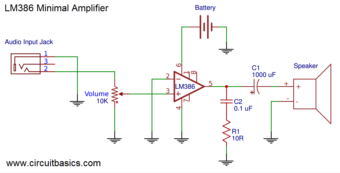

Dobrý den. Našel jsem toto schéma zesilovače, ale nejsem si jistý, jestli výstup do reproduktoru bude kvalitní. Mohl by sem někdo prosím poslat schéma 5w zesilovače s potenciometrem a napájením nejlépe 5v. Děkuji.

Operační zesilovače jsme se učili kdysi dávno ve škole, takže už si to moc nepamatuji.
Schéma z úvodního příspěvku se mi ale zdá divné.
Nemá zpětnou vazbu, takže podle mě bude fungovat jako komparátor.
Protože má ale invertující vstup trvale na GND, tak výstup toho komparátoru bude trvale v kladné saturaci.
Nemám to na čem vyzkoušet, ale myslím, že jako zesilovač fungovat nemůže.

No, vzhledem k tomu, že se nejedná o operační zesilovač, tak na tom zas tolik nezáleží.
Ten zesilovač je nejspíš zapojen správně, s tím, že nemá 5W, nýbrž max. 0,7W při zkreslení cca 10%. To má do HiFi dost daleko. Na druhé straně, při mé hluchotě by mi to bylo jedno.

... Tak to jsem netušil.
Zmátla mě ta schématická značka. Katalogový list jsem pak už ani nehledal.
Omlouvám se za dezinformaci.

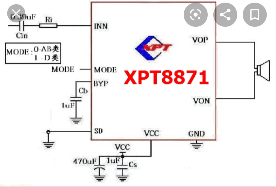

Našel jsem ještě toto schéma zapojení. A to už by měl být 5w zesilovač ne ??

Ano chápu, že je výhodnější si koupit zesilovač, ať už z Aliexpressu nebo odtud, ale já pracuji na tišťáku, kde chci mít všechny součástky integrované na jednom PCB.

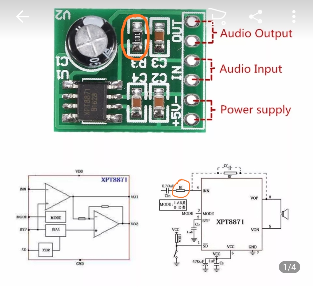

Nevíte jakou hodnotu by mohl mít tento odpor ??

100 ohmu
