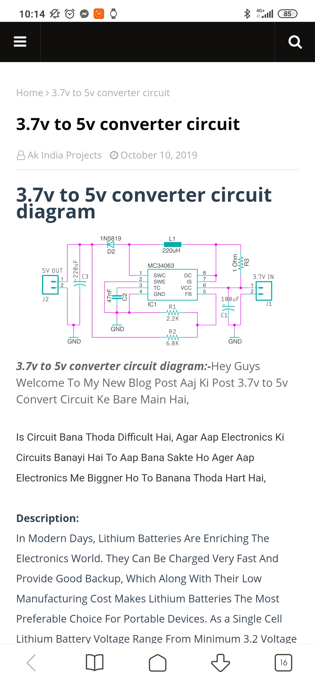

Dobrý den. Podle uvedeného schématu jsem zapojil step-up měnič z 3.7v na 5v. Však po připojení zátěže (Arduina) na výstup, výstupní napětí kleslo z 5v na nějakých 3.5v. Nevíte někdo jak udělat, aby po připojení zátěže napětí zůstalo stále stejné ?? Předem děkuji za odpověď.

Nemůže být problém v tom, že je noha č.8 zapojená napřímo na napájení?
Skoro ve všech zapojeních (včetně příkladu v kat.listu) je noha 8 zapojena přes odpor 180R.
A pak máš ještě ze vstupu do tlumivky odpor 1R, a to se mi zdá moc.
Tady na těch stránkách jsem našel taky zapojení Step-Up z 3,7V na 5V a ten odpor tam vypočetli na 0,39R.
odkaz:
http://9zip.ru/home/mc34063_step_up.htm
Zkus to zapojit podle těch rusáků - mají tam i jinou indukčnost tlumivky a jiný kondenzátor na noze 3.

Našel jsem tady kalkulačku:
http://www.nomad.ee/micros/mc34063a/
A podle ní to vypadá, že to zapojení není schopno dodat větší výstupní proud (Iout), než asi 300mA, takže by to neutáhlo ani samotné čerpadlo.
