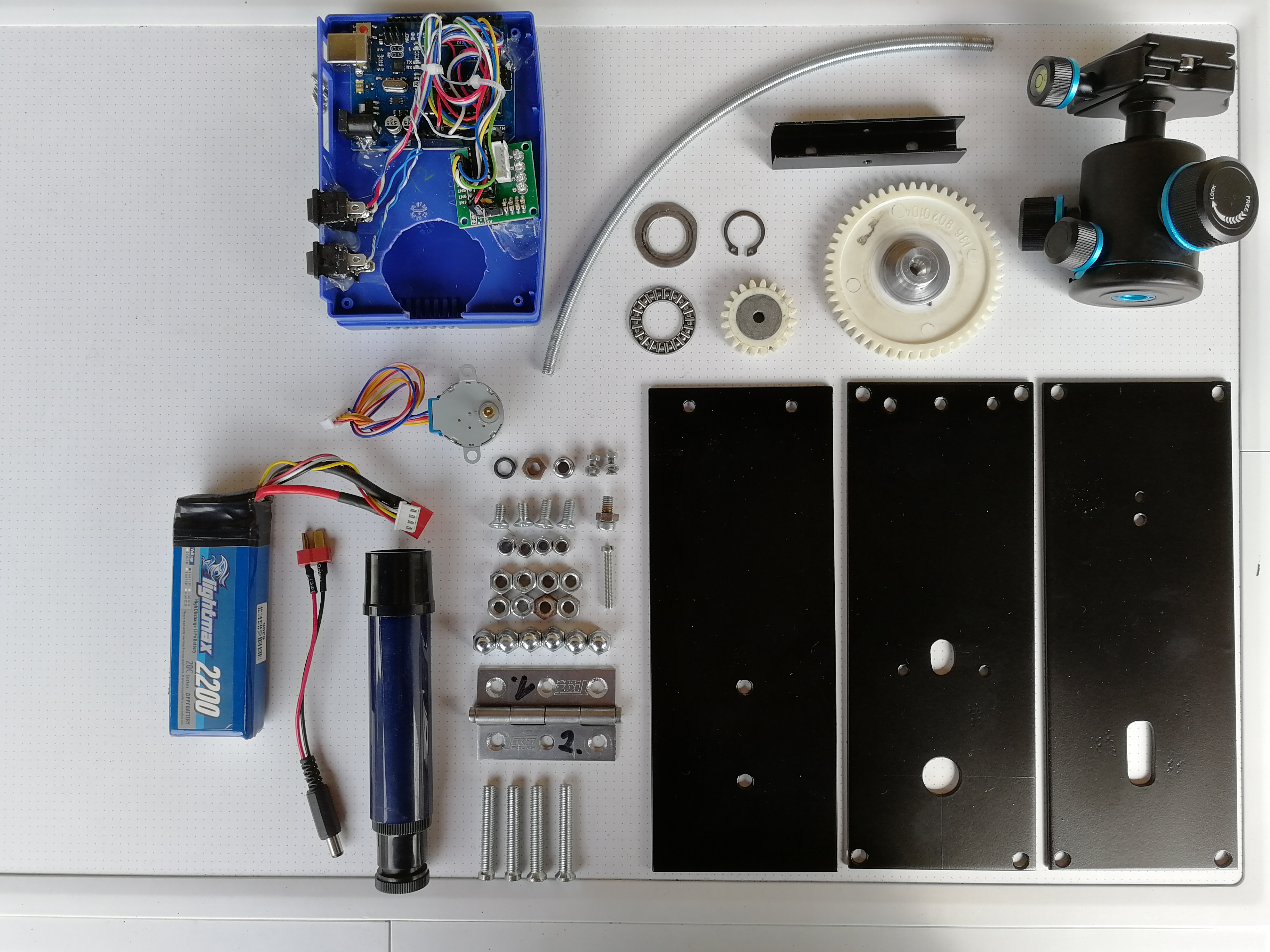

Příspěvek od Wrchi » 04 kvě 2019, 12:22
Zatím aspoň díly a složený komplet na stativu. Teď to už jen vyzkoušet v praxi.

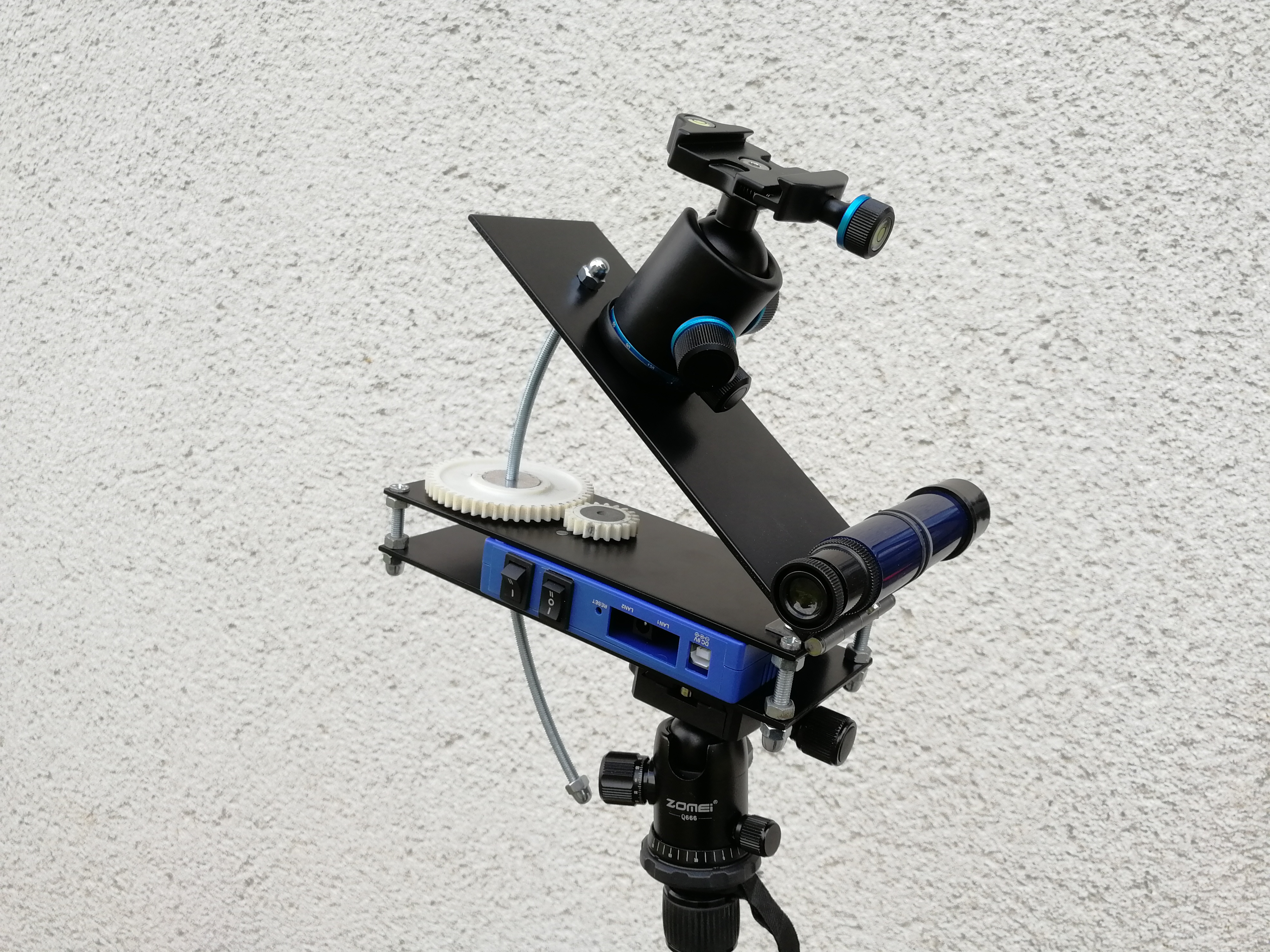

Příspěvek od Wrchi » 06 říj 2019, 20:32
Jen přidám fotku pořízenou pantovým stolkem, který jsem s vaší pomocí postavil. Fotka je pořízená Nikonem D3100 a objektivem Nikon 35mm f/1.8. Rychlost samotného otevírání/zavírání pantového stolku nemám ještě uplně vychytanou ale na cca 40s snímky tímhle objektivem je rychlost akorát a rozmazání není uplně znát. Nemusím teda zatím řešit případné mikrokroky. Jediné co asi budu muset pořešit je protizávaží, protože se nahodile motorek zasekavá na 1-2s. Napájím to 3článkovou lipolkou 11,1V. Ještě jednou díky za pomoc :)

Příspěvek od Wrchi » 22 říj 2019, 21:52
SkullKeep: Na fotku měsíce není tenhle pantový stolek potřeba. Měsíc se fotí na krátký čas, proto ho není třeba sledovat foťákem na pantovém stolku.
