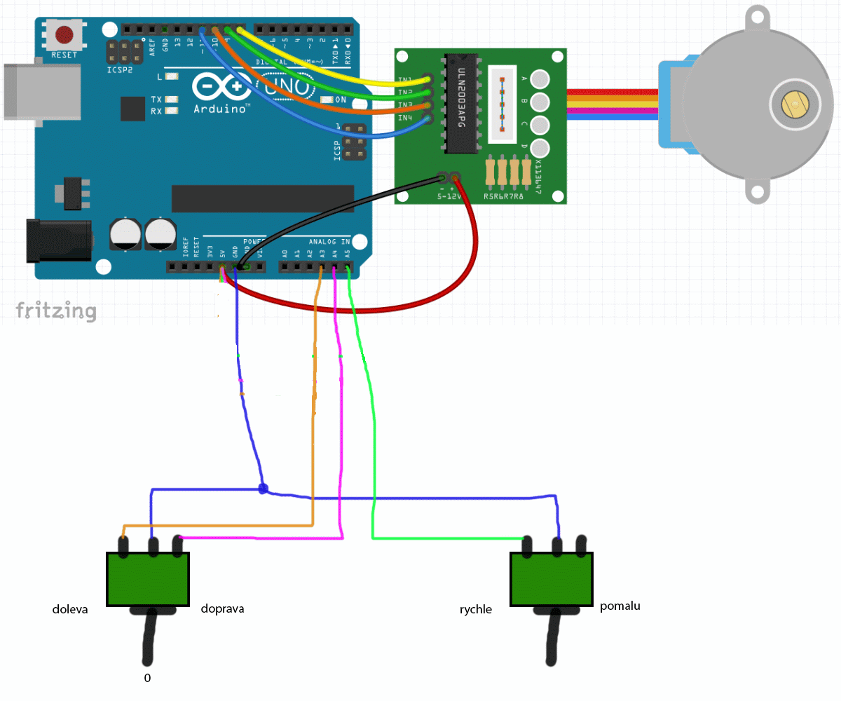

Takže černé vodiče s přepínačů jsou propojené a zapojené do GND. Jednotlivé zelené jsou pak zapojené do analogových vstupů 5,4,3 ?(nevím, nejde to pořádně poznat z toho videa). Navíc jsou ještě všechny zelené přes odpory propojené a zapojené do 5V ? (taky to nejde úplně poznat).
Re: Pantový stolek
Ono je celkem jedno na ktere volne piny pripojist ty zelene, pro ten prepinac smeru je pak oznacis jako pinVlevo a pinVpravo, pro rychlost pinVypinac. Odpory k +5V netreba, pokud to das jako INPUT_PULLUP (pouzijou se vnitrni pullup odpory Arduina pro pritazeni k +5V) , nikoli jen INPUT . At uz pouzijes Dneco, nebo Aneco, tak je pouzijes jako digitalni, cili digitalRead.
Re: Pantový stolek
No zatím tomu zase tak uplně nerozumím tak musím pomaleji
Zapojení by bylo asi takhle jestli to chápu? Tenhle základní kód bych pak upravil s tím co si napsal ty nahoře.

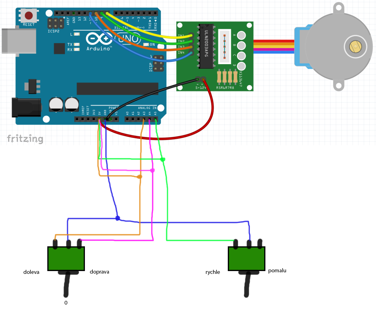

Re: Pantový stolek
Vyzkoušený to nemám, ale asi to mělo být nějak takhle:
A co se týče schématu, tak tam přece není možné připojit na kontakt z jedné strany +5V a z druhé GND!
Při jeho sepnutí by došlo ke zkratu.
V příloze je opravené schéma:
Re: Pantový stolek
No na tom video příkladu to má právě zapojené s těma odporama na 5V. Ale teď už to chápu, jak si psal, že když se použije INPUT_PULLUP, tak už se to nemusí propojovat. Púvodně jsem myslel, že to musí být i tak propojené bez těch odporů.
Vyzkoušel jsem to zapojit a nahrát kód a je to přesně to co jsem potřeboval. Vše funguje jak má s přepínáním směru i rychlostí otáček
Moc díky za pomoc
