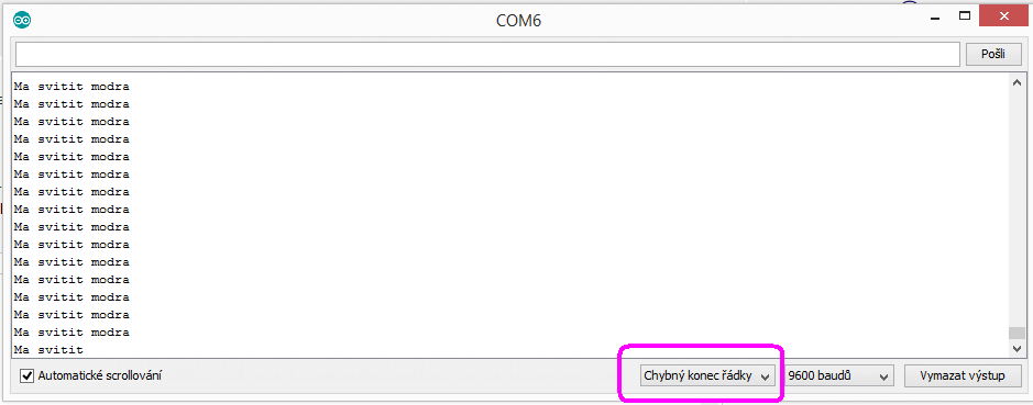

Re: Sériový monitor
... asi už to vidím.
Aby to fungovalo, musíš mít v sériovém monitoru nastaveno "Chybný konec řádky".
Jinak to k tomu řetězci, který zadáváš, přidává ještě navíc <CR> a <LF> kódy.
V příloze je obrázek:
Re: Sériový monitor
Máte pravdu, už to funguje, díky za radu
