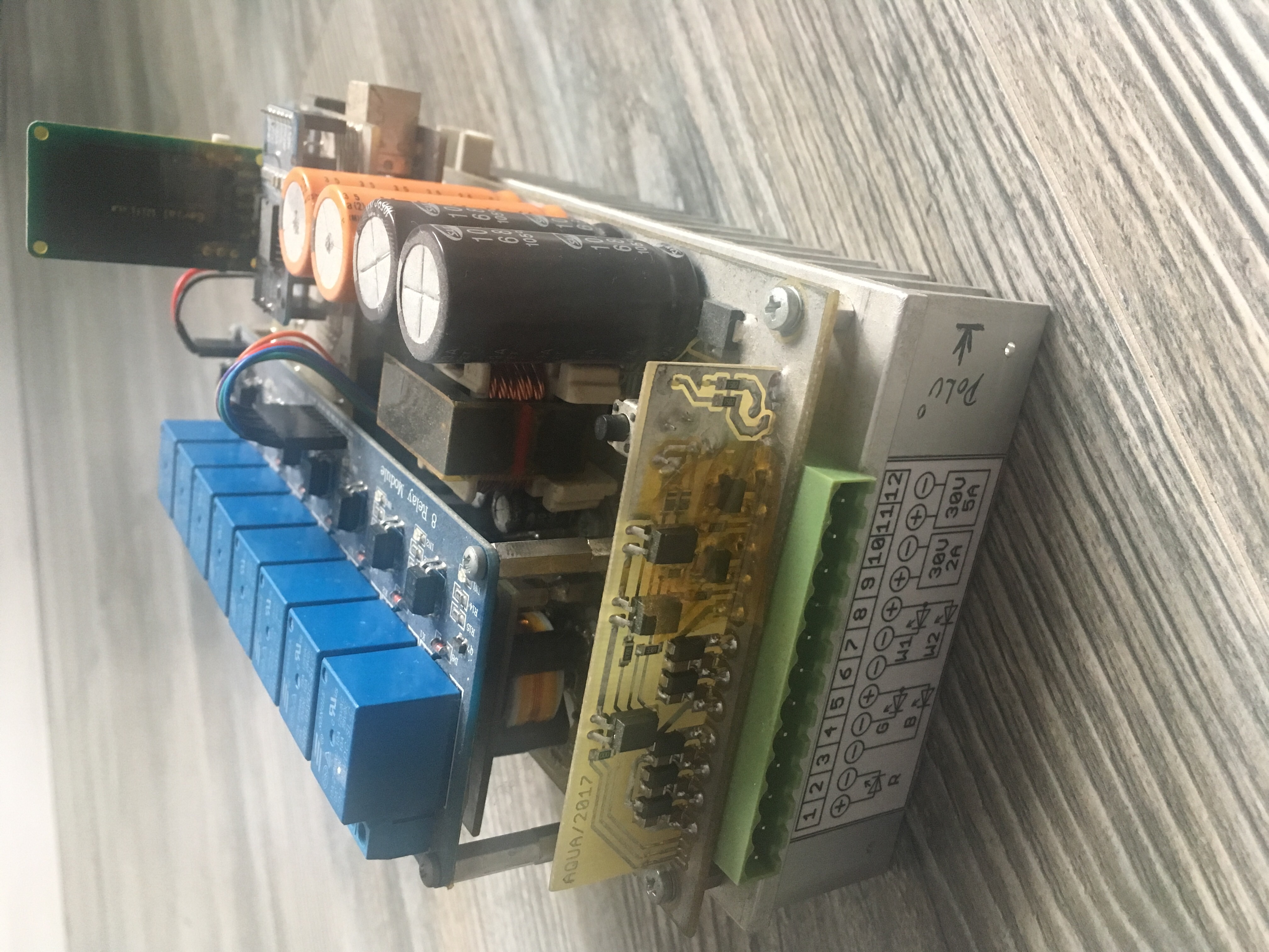

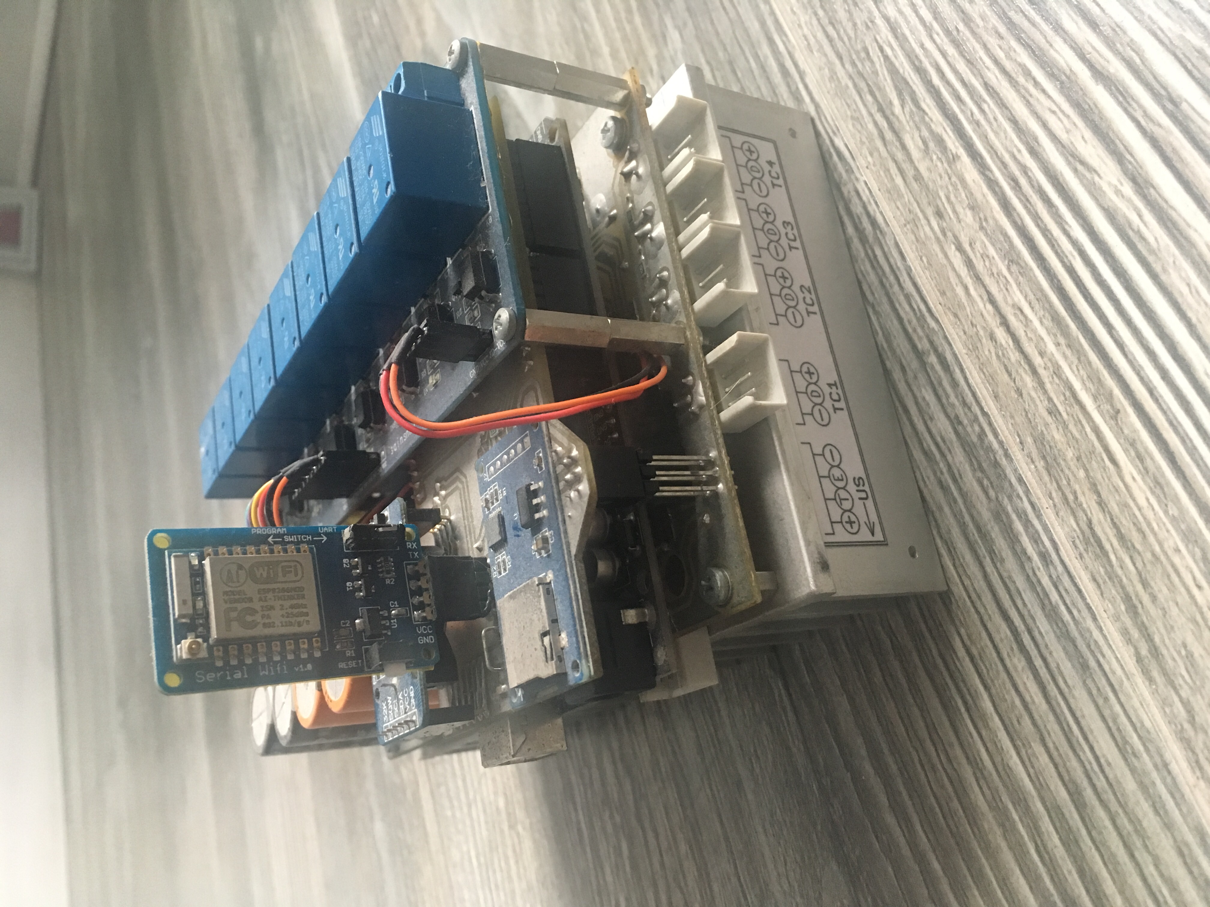

Potreboval by jsem naprogramovat rizeni akvaria (HW mam hotovy).
Je postaven na desce arduino mega 2560 na ktere jsou moduly:
RTC
Ctecka karet
Rele
WiFi
K arduinu jsou jeste pripojeny cidla teplot a ultrazvuk.
Schema zapojeni dodam😉
Chtel by jsem, aby bylo ovladani treba pres webove rozhrani,
nebo nejakou apku v mobilu(napr. blynk) v realnem case.

Mám přepadový filtr a ultrazvuk je na měření hladiny ve filtru ;)
Pokusím se napsat více o činnosti:
SVĚTLA-mám 5 okruhů(WW,CW a RGB) každý okruh má PWM. Chtěl by jsem aby u každého z nich šel nastavit čas zapnutí a vypnutí + jak dlouho a do jaké intenzity se bude rozsvěcet a nebo zhasínat.
ULTRAZVUK-měla by se dát nastavit min. a max. hladina a podle toho by měl ukazatel ukazovat kolik je vody. Měl by jít nastavit "alarm" že je málo vody.
TEPLOTA-mám tři čidla(2x akva a 1x filtr) podle nastavené teploty bude spínat relé(asi průměr z obou čidel v akva) a u všech tří uvidím naměřené teploty
RELÉ-1x teplota, 4x oběhové čerpadla, 1x hlavní čerpadlo, 1x bouřka
Mělo by tam být nějaké tlačítko SERVIS a to bude vypínat 5x relé s čerpadly.
Ještě jsem přemýšlel nad programem "bouřka" a u tohoto programu by se snížila intenzita všech ledek na mou nastavenou intenzitu a "náhodně" by měl okruh CW a možná i WW ledek začít blikat jako bouřka. Oběhová čerpadla by se spínali na střídačku 1-2-3-4 nebo 1,2-3,4 nebo 1,3,-2,4 a po nějaký krátký (mou nastavený) čas a při tomto programu by mělo sepnout jedno relé
