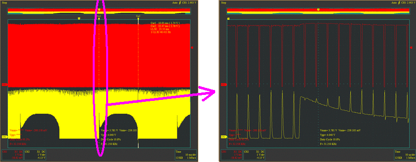

Já zkoušel měřit otáčky ventilátoru, který byl řízený pomocí PWM, ale nedopadlo to vůbec dobře.
Nakonec bylo nejlepším řešením přídavné infračidlo.
Tady je ukázka průběhu na napájení ventilátoru (červeně) a tomu odpovídající výstup, který mi vystupoval z vnitřního čidla ventilátoru při PWM řízení (žlutě)
... a s takovým hukotem se pracuje dost blbě.
