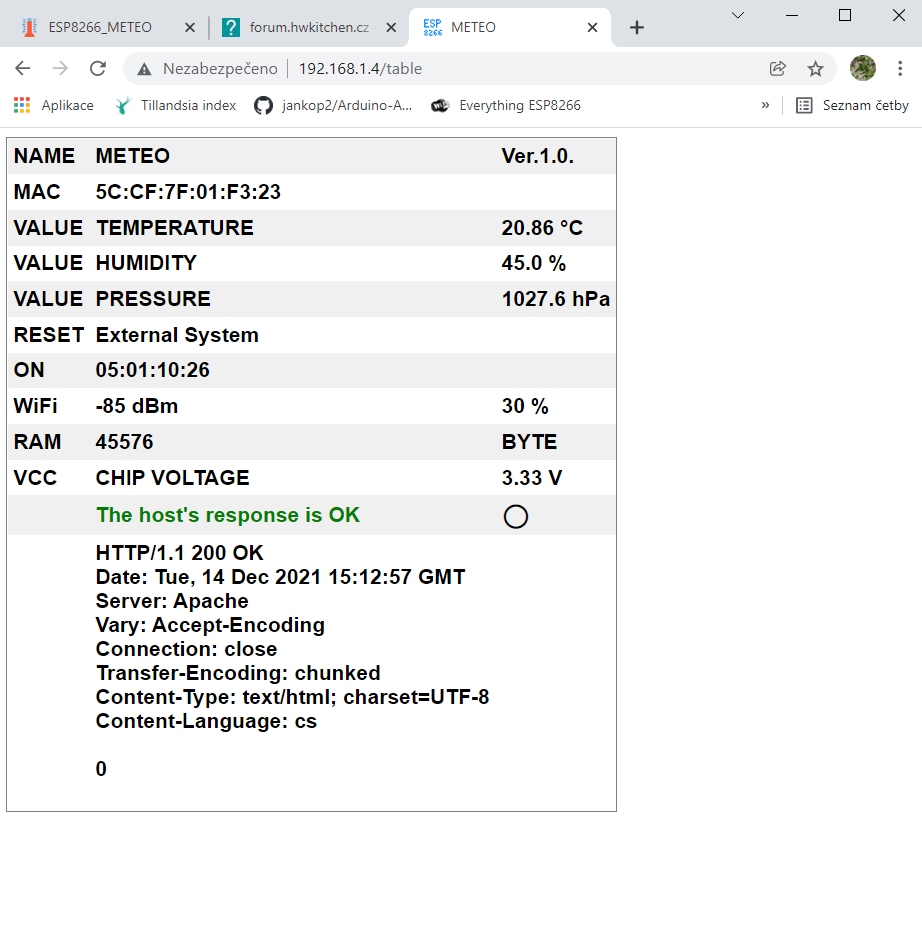

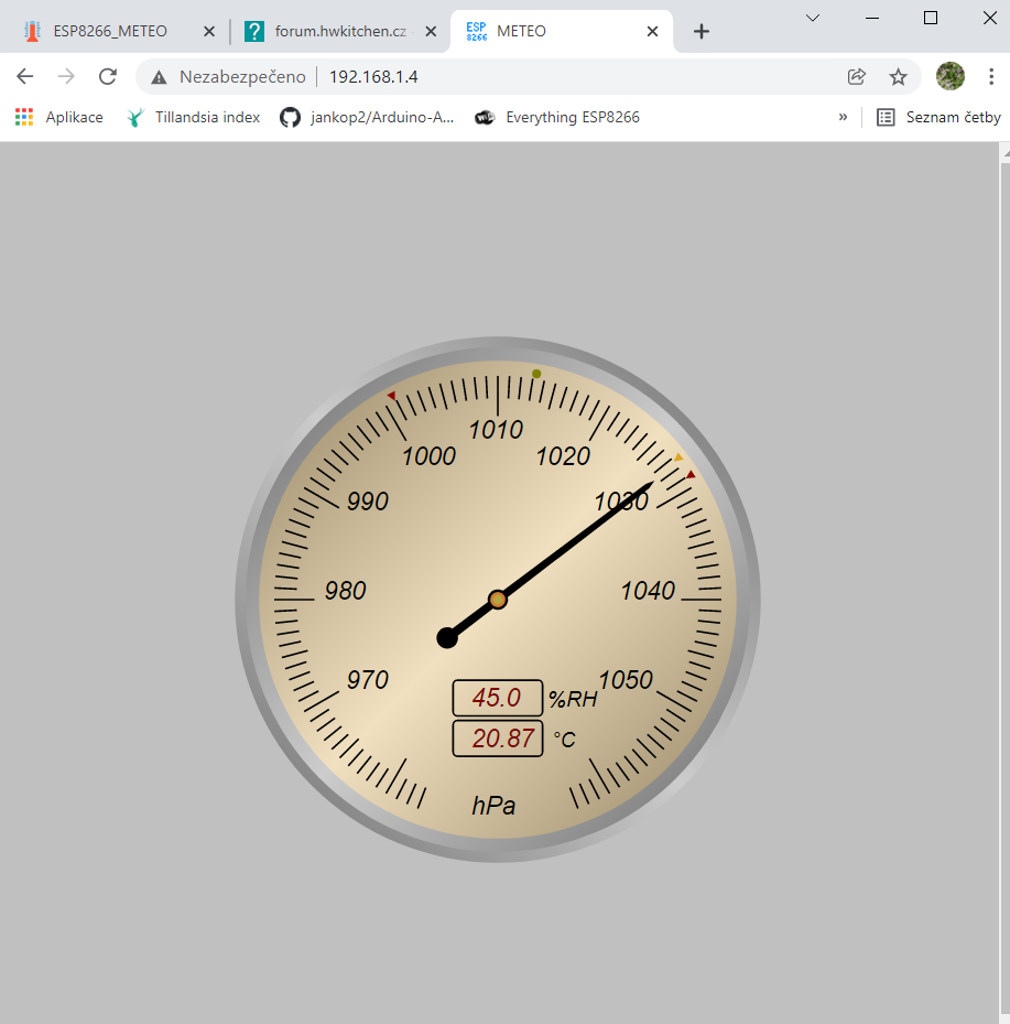

Oprášil jsem svůj starý projekt barometru. S ohledem na docela vysokou cenu čidla BME280 jsem zvolil dvojici čidel BMP280 a SHT40, které i v součtu vyjdou na třetinu ceny BME280. A pro snadnou konstrukci jsem zvolil klon Wemos D1 mini. Pak stačí připojit k čidlům napájení a signály SDA, SCL, strčit to do nějaké krabičky. Tady musím jen připomenout, že ESP8266 dost hřeje a je třeba s tím při mechanické konstrukci počítat. Chystám sice ještě nějaká vylepšení, ale je to jinak komplet hotové. Poprvé jsem pro ESP8266 použil asynchronní http server a je to opravdu znát. Odezva je skvělá. Nemá to displej. Výstupy jsou tři.
Grafický jako webová stránka:

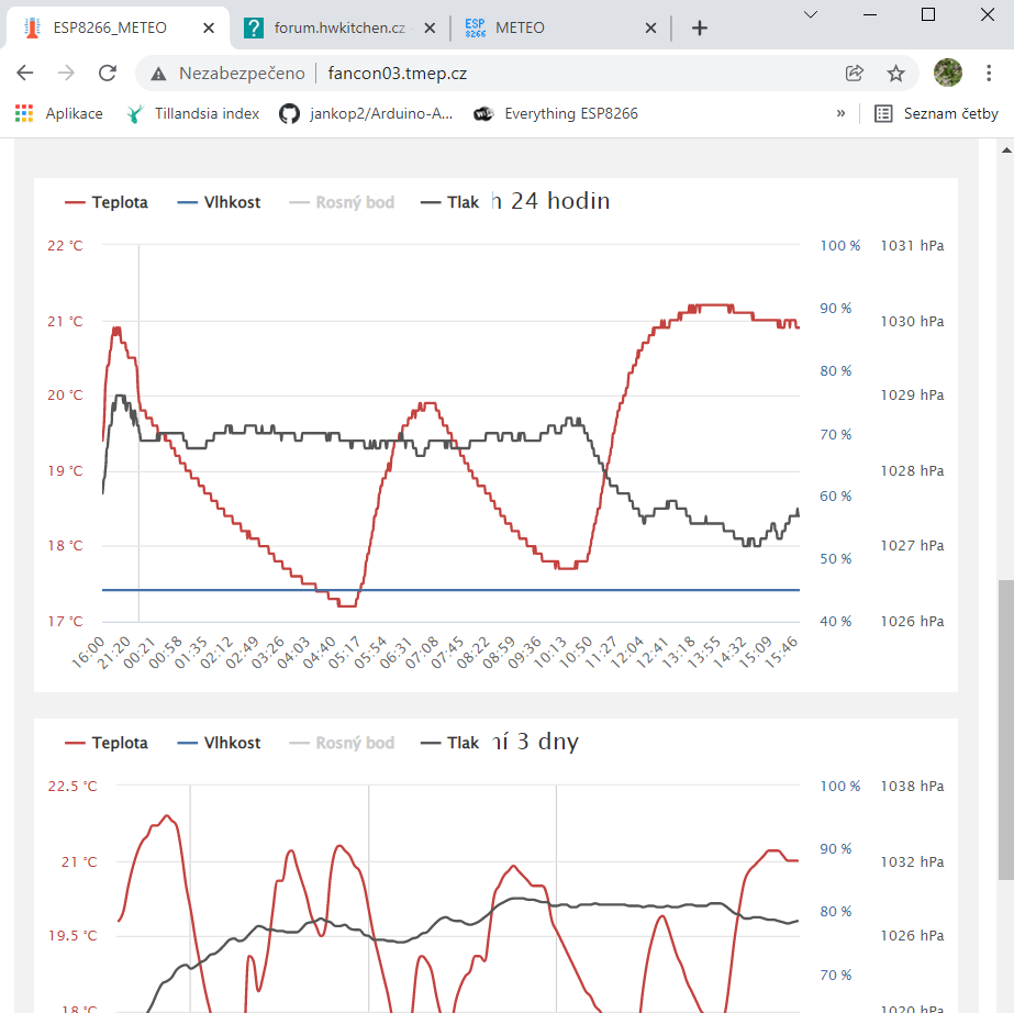

A graf z dat, volitelně (možno vypnout) odesílaných na portál tmep.cz:
Čidlo vlhkosti je jen simulováno, protože ještě není zapojeno. Ovšem hlavní důvod, proč o tom všem píšu je, že mě velice potěšila velmi dobrá shoda mého čidla s daty, naměřenými mě nejbližší profesionální meteostanicí. Pro přepočet momentálně používám vzorec "Bosch" s fixní teplotou prostředí 15 stupňů a mám ve výpočtu přesnou nadmořskou výšku mého barometru. Nezaznamenal jsem zatím větší odchylku než cca 0,6hPa.

Moje vzdálenost od referenční meteostanice Tuřany je cca 8km. Když takto experimentujete, je dobré si uvědomit, že na srovnatelnost výsledků má vliv vícero faktorů, například i vítr, který na profilovaném terénu může vytvořit výrazné tlakové rozdíly i při malých vzdálenostech. Vliv teploty si můžete nasimulovat v excelovské tabulce, kterou už v tomto vlákně máte.
