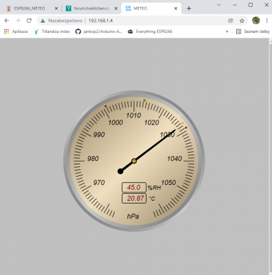

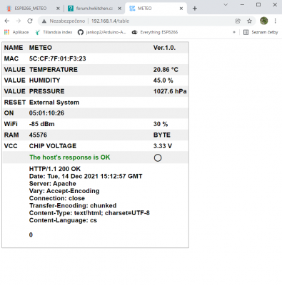

Oprášil jsem svůj starý projekt barometru. S ohledem na docela vysokou cenu čidla BME280 jsem zvolil dvojici čidel BMP280 a SHT40, které i v součtu vyjdou na třetinu ceny BME280. A pro snadnou konstrukci jsem zvolil klon Wemos D1 mini. Pak stačí připojit k čidlům napájení a signály SDA, SCL, strčit to do nějaké krabičky. Tady musím jen připomenout, že ESP8266 dost hřeje a je třeba s tím při mechanické konstrukci počítat. Chystám sice ještě nějaká vylepšení, ale je to jinak komplet hotové. Poprvé jsem pro ESP8266 použil asynchronní http server a je to opravdu znát. Odezva je skvělá. Nemá to displej. Výstupy jsou tři.
Grafický jako webová stránka:
Tabulkový jako webová stránka:

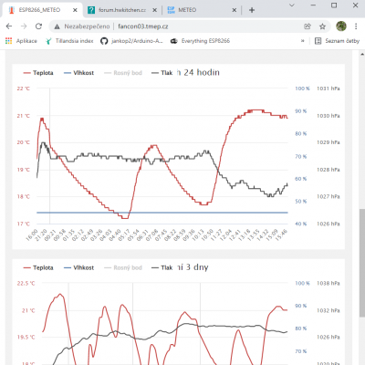

A graf z dat, volitelně (možno vypnout) odesílaných na portál tmep.cz:
Čidlo vlhkosti je jen simulováno, protože ještě není zapojeno. Ovšem hlavní důvod, proč o tom všem píšu je, že mě velice potěšila velmi dobrá shoda mého čidla s daty, naměřenými mě nejbližší profesionální meteostanicí. Pro přepočet momentálně používám vzorec "Bosch" s fixní teplotou prostředí 15 stupňů a mám ve výpočtu přesnou nadmořskou výšku mého barometru. Nezaznamenal jsem zatím větší odchylku než cca 0,6hPa.
