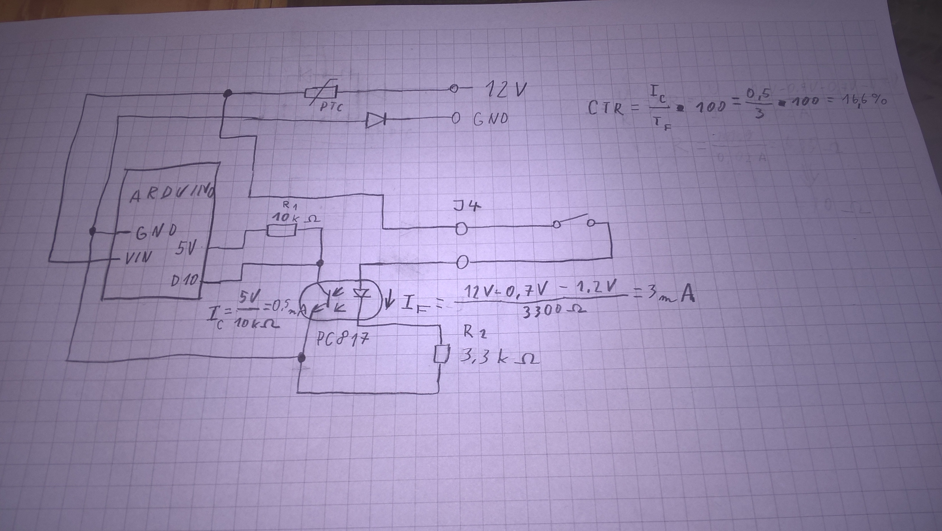

Spočítal jsem CTR viz elektroschema a vyšlo mi cca 16%.

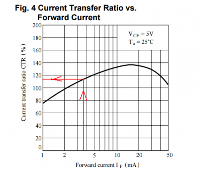

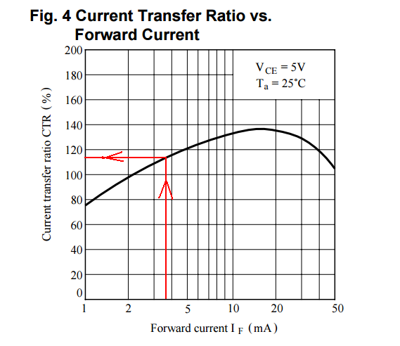

Tudíž hledám dál a najdu graf:
podle kterého je pro proud led diodou 3mA CTR = 115%
Teď udělám následující kontrolu:
CTR (v elektroschamtu) < CTR (v katalogu)
Což znamená, že mohu takto zapojený optočlen v klidu provozovat.
Chtěl bych poprosit o potvrzení či zamítnutí mého myšlenkového postupu, abych se mohl posunout dále.

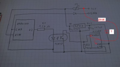

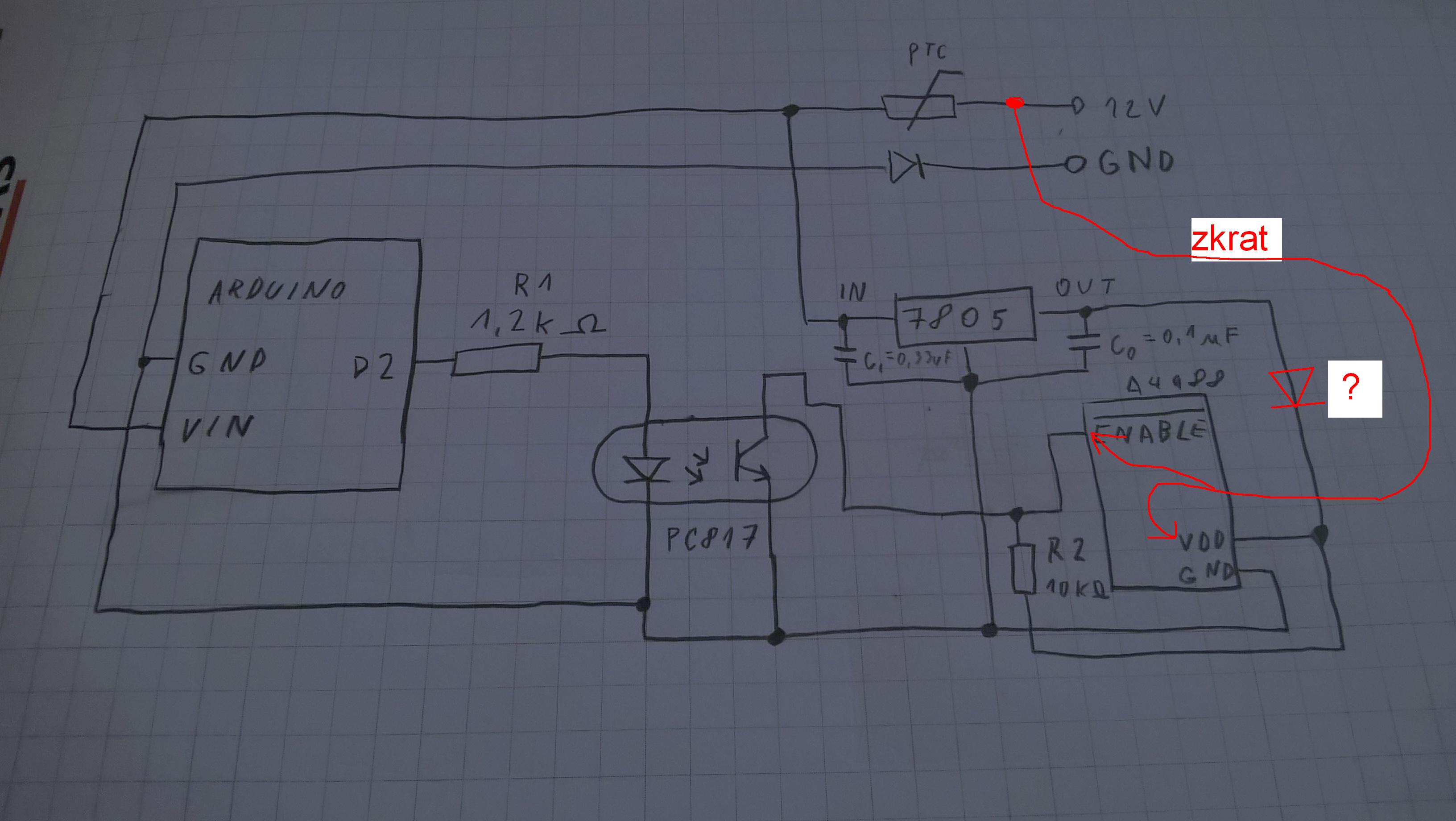

Ještě se vrátím k těm optočlenům, asi bude jistější použít PullUp rezistory za cenu negace výstupního signálu. Zapojení optočlenu se společným kolektorem a emitorem není totožné a mám obavy, že by logické úrovně nemusely být garantovány. Tak raději emitor přímo na zem a PullUp.
Knihovny na krokový motor nepoužívám, tudíž mi nebude vadit negace výstupu. Naopak předpokládám, že při náběhu arduina bude na vstupu enable napětí (vstup enable je negovaný, mohli ho klidně pojmenovat disable), což znamená, že do motoru poteče proud až opravdu budu chtít. Né po každém startu.
Pokusil jsem se to nakreslit s tím emitorem u země.
Mám 4 dotazy:
- je to správně zapojené?
- je hodnota R2 rezistoru správně? Použil jsem stejnou hodnotu jako ve variantě PullDown
- co se stane, kdyby nastal zkrat jak je naznačeno červenou šipkou? Odešel by Optočlen? (Ano, Nelze říct, Ne) Odešel by regulator 7805? (Ano, Nelze říct, Ne)
- mělo by význam použít tu červenou diodu s otazníkem na ochranu 7805 při zkratu?
