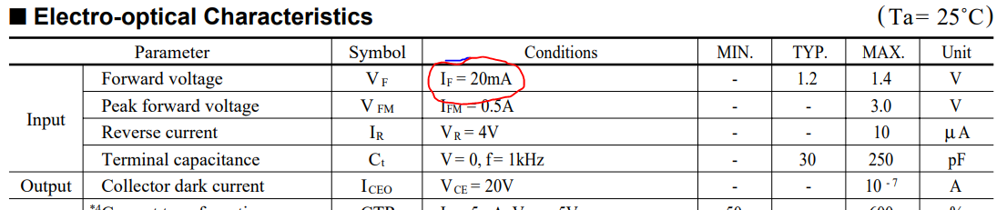

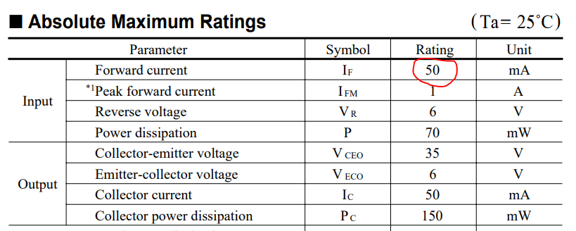

V datasheetu od PC817 jsem našel tyto hodnoty:
A z toho jsem si vydedukoval, že ta "led dioda" v optočlenu musí mít od 20 do 50 mA a dle toho jsem spočítal ten odpor.
V jednom případě pro 12V a v druhém pro 5V.

Faktem je, že třeba v prostředí se silným rušením je vhodné používat relativně nízké hodnoty PullUp rezistorů. Ty interní mívají často hodnoty několika desítek Kohm.
Forward voltage je úbytek napětí na diodě v propustném směru. Protože není úplně lineární, udává se pro nějakou rozumnou hodnotu propustného proudu, tady 20mA. To ovšem neznamená, že musíš optočlen tímto proudem budit. Forward voltage bys měl při výpočtu rezistoru pro LED odečíst od napětí, kterým budeš sériovou kombinaci LED - rezistor napájet. 50mA je Absolute Maximum Ratings, tedy mezní hodnota. Já jsem v obou případech uvažoval hodnotu proudu LED If cca 3mA. Pochopitelně čím nižší proud tím menší zátěž výstupu, na druhé straně je třeba uvažovat reálné impedance buzených vstupů, ty jsou ale často vysokoimpedanční. Je třeba volit nějaký kompromis.
Mám tomu rozumět tak, že v optočlenu by měl téct stejný proud jak diodou tak tranzistorem?
Ne to není rozhodně podmínkou, přenosový poměr udává více méně proudové "zesílení" optočlenu, které může být menší i větší než jedna (1 odpovídá pochopitelně 100%)
Ve skutečnosti při tomto použití pracuje optočlen ve spínacím režimu.
