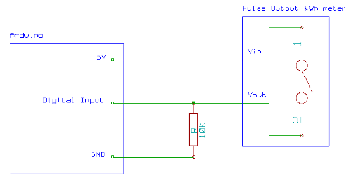

Skúsil som to s 5V napájaním z arduina, ale nereaguje na žiadny impulz. Použil som skôr pull-down odpor , nie pull-up. Použil som zapojenie, ako je na obrázku. Skúšal som detekovať nábežnú aj zostupnú hranu impulzu. Nereaguje.

Myslín, zapojení je OK. Zkus místo kontaktu nasimulovat sepnutí ručně - dva dráty. Jestli ti bude arduino reagovat?
