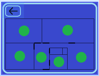

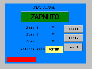

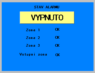

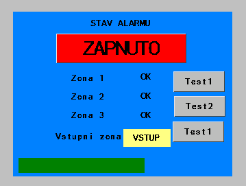

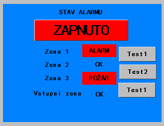

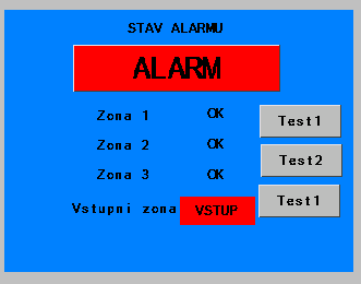

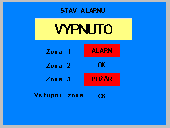

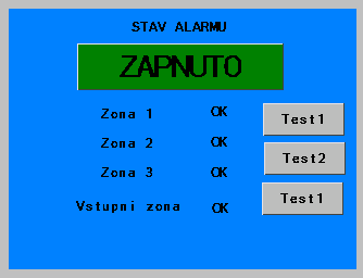

Tak mám konečně Arduino MINI
Klávesnici jsem zatím nerozchodil, jen OLED display, ale asi ho vyměním za dotykový od Nextion.
Ten mám půjčený a je to super hračka. Zatím ovládám ZAP/VYP, detekci alermu a zpožděný alarm ve vstupní zóně, které mám jak v displeji tak v arduinu.
Povedlo se mi odeslat událost z Arduina na displej ale nedaří se mi posílat třeba ten ZAP/VYP z displeje do Arduina ... ale to se podda ...

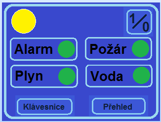

Displej je dost malý, zjednodušil jsem ho, zvětšil tlačítka, a rozvrhl to na více stránek....
