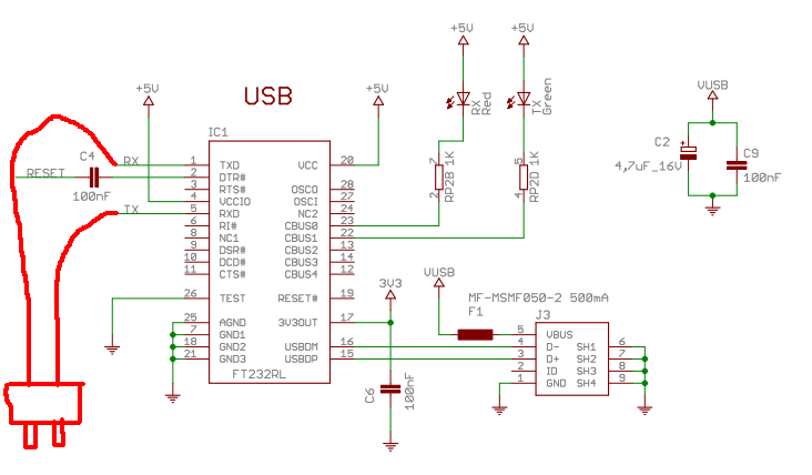

chtěl bych si postavit vlastní Arduino. Jako inspiraci vycházím z Arduino NANO, které běžně používám. Abych si mohl udělat svoje úpravy, snažím se pochopit, jak funguje stávající.
Stáhl jsem si zde schéma:
https://www.arduino.cc/en/uploads/Main/ ... .2-SCH.pdf
Arduino_Nano-Rev3.2-SCH.pdf
(79.15 KiB) Staženo 478 x
A není mi jasné k čemu slouží a jak je zapojen odpor RP2C:
Pak jsem trochu paf z konktoru J3:
Myslím si, že by to měl být konektor USB-éčka, ale je tam nějak moc vstupů a nemá to žádné označení.

Svoje napájení bych chtěl řešit vlastním regulátorem L7805 a neřešit napájení z USB. nepředpokládám situaci, kdy bych chtěl programovat arduino a nemohl mít přivedeno napětí na desce.
Tudíž bych chtěl mít zvlášť tuto část schématu na zvláštní desce:
A připojovat ji do základní desky přes nějaký konektor jen během programování.
Bude mi to fungovat?

Podle mne to SH* je kostra USB konektoru. A ten R2PC mi taky nejde do hlavy. A proč zapojen mezi Piny 3 a 6? Převodník buď toto FTDI nebo CP2102 USB 2.0 to TTL UART.

Ten RP2C je odpor z "rezistorové sítě" - součástka, která má v jednom pouzdře několik odporů.
Příklad (s jinou hodnotou) třeba tady:
https://www.gme.cz/rr-4x100r-smd-1206-concave-5-yageo
A tenhle jeden odpor tam zbyl nevyužitý.
A aby nezůstal jen tak ve vzduchu, tak mu oba vývody přizemnili.
Piny 3 a 6 jsou piny té odporové sítě, takže je to fyzicky předposlední odpor ze 4.
A ten USB konektor je normální 5-pinový mini USB B.
Piny s označením SH jsou opravdu kryt (SHIELD).
