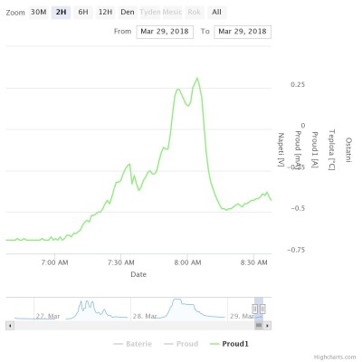

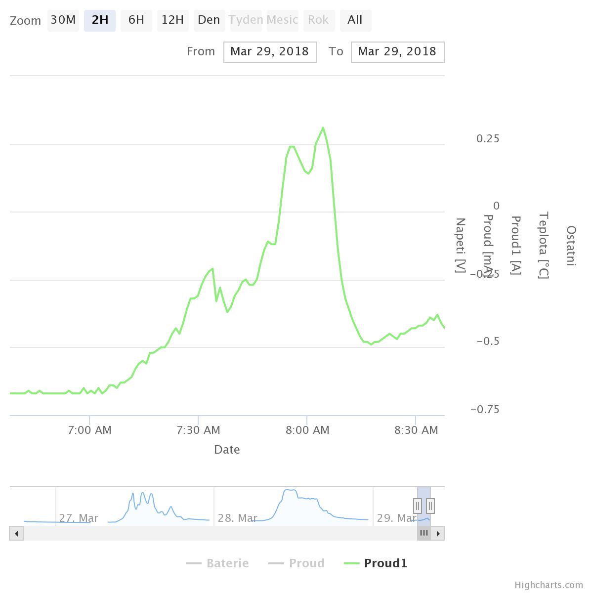

To záleží jakou chceš přesnost. ACS758 má vlastní přesnost asi 2.5%, ale opakovaně to měří dobře. V příloze je záznam proudu z dnešního dne.
Já mám rozsah +-20A. Pro přesnější měření je pro jedno měření zpracováno 100 vzorků a tyto jsou zprůměrovány.
