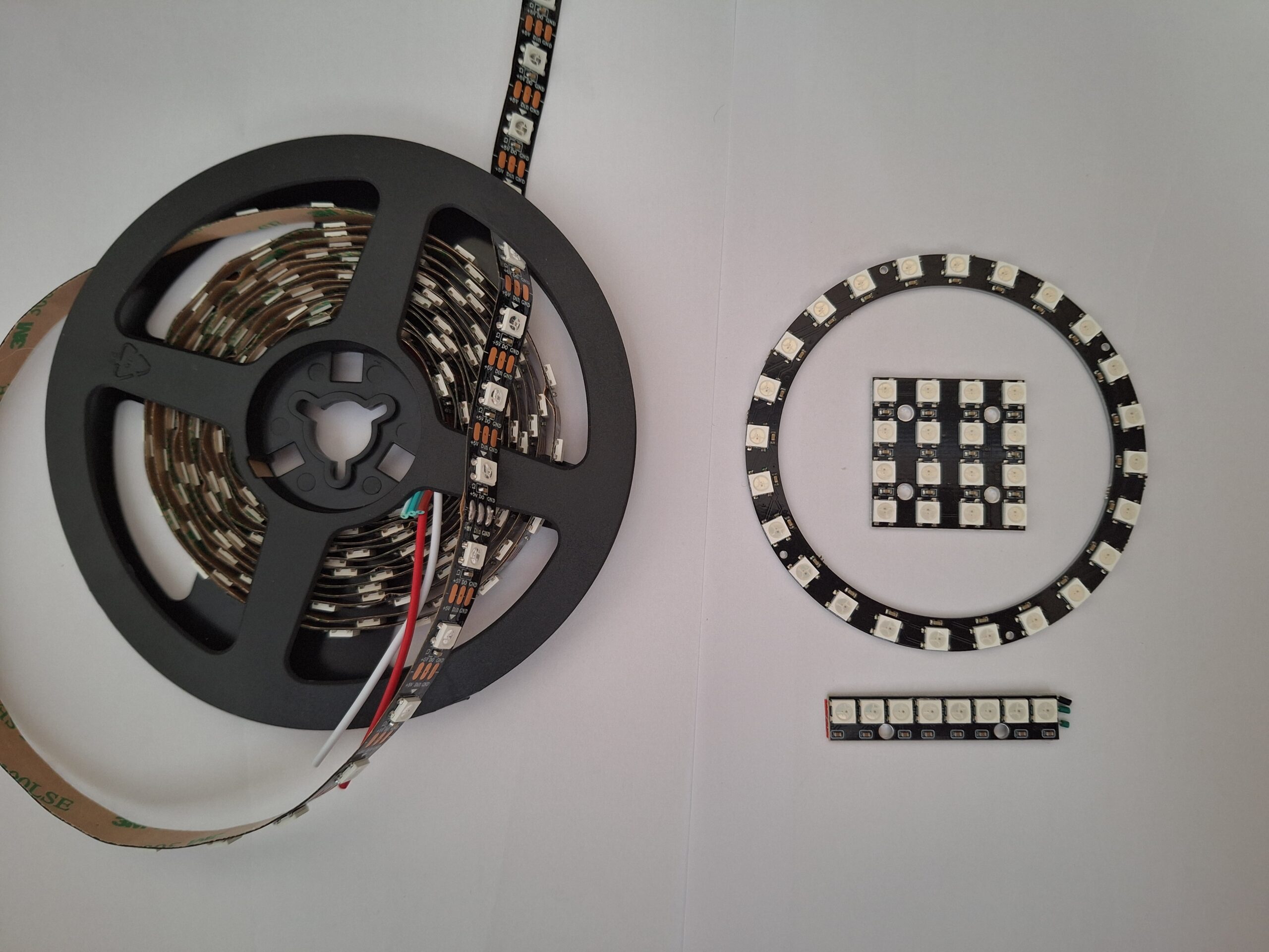

Dnes jsem si připravil jednoduchý návod na používání NeoPixel LED. Zapojení, pár ukázkových programů a i video

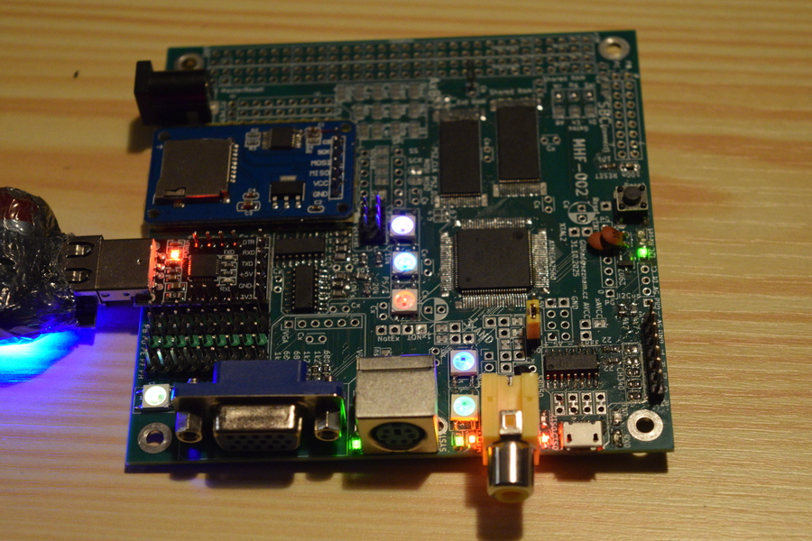

Jen přihodím, že se dají používat i jednotlivé LEDky a rozmístit si je jak se zrovna hodí.
A používat je například
(Tady jich mám 6 a co chvíli si upravuju, k čemu se mi zrovna hodí nejvíc)
- k debugováíní (druhá LED zelená = program dorazil do kontrolního bodu ABC a data dávají smysl)
- k signalizaci stavu vstupů a výstupů (zrovna je mám pověšené na stav Shift, Ctrl, Alt, NumLock, Capslock na klávesnici a vykreslování/zatmění(a 13x rychlejší výpočet) pro VGA driver)
- k signalizaci postupu místo plazidel (postupně klesající/rostoucí intenzita, dokud se nedosáhne plného cíle)
- k libovolné jiné signalizacim například i podle oblasti, kterou aktuálně program řeší
- třeba u robotka může jedna značit režim a druhá stav, například
- zelená=jízda(a barva druhé aktuální rychlost),
- modrá=hledání(a barva druhé počet nalezených cílů),
- červená=čekání na další pokyny (a barva druhé stav baterie)

Další problém (a mnohem horší) je v tom, že s každou další diodou navíc poroste proud protékající cestičkami na pásku, až ten proud překročíš, tak ty cestičky vyhoří. Proto je lepší více více pásků napájet z různých bodů, klidně můžeš mít jeden zdroj, ale co tři metry přerušen VIN a z toho zdroje na začátku dotažen drátem vhodného průřezu.U delšího pásku je potřeba dát pozor hlavně na napájení. Když je pásek dlouhý, může být problém nejen celkový proud, ale i úbytek napětí po délce pásku. Pak se může stát, že LED na začátku svítí správně, ale ke konci pásku už jsou barvy slabší nebo nažloutlé. U delších pásků je proto vhodné přivést napájení i na druhý konec pásku, případně na více míst.
