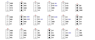

díky Gilhad. Abych to vysvětlil - snažím se udělat pořádek v zapojení a obsazenosti pinů na shield desce. Všechny piny jsou vyvedené a k dispozici, ale ne všechny jsou volné (některé využívají knihovny a já nevím které). Prase aby se v tom vyznalo.
Všechny desky jsou už tak předrátované, že musím jít drátek po drátku a najít kde začíná a končí .
Pokusím se vytvořit nějaký nákres zapojení.

luger
Příspěvky: 269
Re: Pavouk Hiwonder
Příspěvek od luger » 23 dub 2026, 21:54
Tak jsem něco sesmolil:
