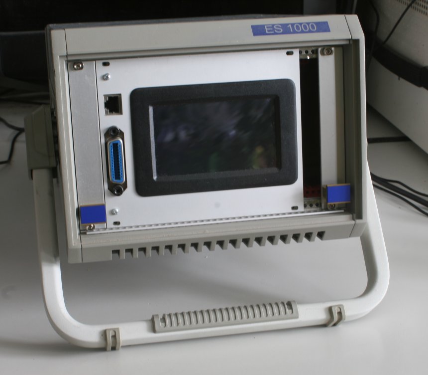

Jeden z projektů který běží je stavebnicový měřící systém. Je to v podstatě skříň se sběrnicí do které se zasouvají různé měřící desky. Všechny desky mají jednotnou velikost 160x100mm a definovanou sběrnici (ISA). Následující fotka je ukázka takového stroje. Skříň byla koupená kdysi na eBay. Desky jsou buď 8-bitovým MCU nebo CPU nebo jen pasivní bez MCU/CPU. Existuje deska s 80C535 s GPIB a RS232C, dále 4.5-místný diferenciální 2-kanálový voltmetr a pak deska pro připojení na jiné systémy. Kdo chce se může přidat ... zvládá se udělat tak jednu desku za rok.
