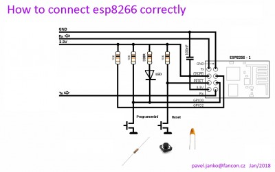

9V baterie neuživí rozumně ani jeden modul a o té LED nemá smysl diskutovat. Už to, že se mu čip hřeje dokazuje, že je to špatně. Existují nějaké zásady, které je nutno respektovat, pokud nechci neustále řešit nějaké problémy. S ESP8266 mám docela velké zkušenosti za ty cca 2 roky, co si s ním hraji. Je smutné, že každý laik volí tu nejsnazší cestu špatných zapojení na webu, kterých je většina. Když se podíváš na můj web, tak tam najdeš, jak by mělo zapojení vypadat a to bych dokázal nějaký rezistorek účelně ještě přidat. U esp8266 jednoznačně na GPIO0 a GPIO2 pullup rezistor, případně LED v serii s rezistorem, ale tu výhradně do Vcc, nikoliv do GND.
Takhle by mělo zhruba vypadat zapojení modulu esp8266 -

Když se podívám na návrch, tak sem to bral jen jako ukázku, a i když tam nebudou rezistory 10K, tak ten modul by měl fungovat, dokud do něj nebudu chtít něco nahrát.Pak musím postupovat dle oficiálního návodu, kdy a jak použít rezistory.
Re: ESP8266 server client
Příspěvek od jankop » 27 úno 2018, 10:19
Pokud na mém webu něčemu nerozumíš, tak se klidně zeptej. 9V baterie, pokud bude schopna modul vůbec uživit nebude mít delší životnost jak 5 hodin. Ty rezistory mají poněkud jiný účel, než si zřejmě myslíš. A fungovat to vůbec nemusí.
